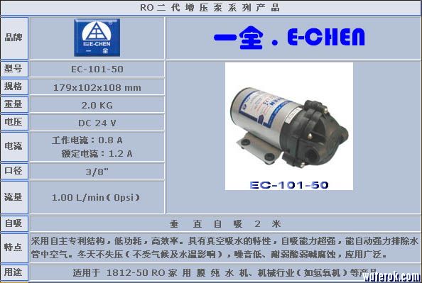

这个泵如何?三角洲的泵taobao上很少。+ `1 }" }4 }9 P
发表于 2009-10-30 11:17 | 显示全部楼层
这个牌子的没用过,不知质量如何,不过也不会差到哪去,# x0 _3 k2 {$ n6 X7 Z9 W+ I) @- F6 \
排水多是在水盆下的排水管上想办法的。
