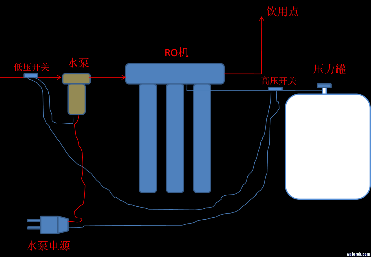

现在要先解决压力问题,装个小的增压泵,三角洲或邓元的或其它类似的RO专用泵,选最小型号的。同时要在压力罐口加装高压开关,当罐里满水时可以停泵。

发表于 2009-10-28 09:26 | 显示全部楼层
- B! `, X& h6 @5 H0 N# K( D1 K+ S7 O7 O" e( q  B: x
回复 34# 山寨机
( f% M$ v" d3 E: d! X7 j! y
( F$ x& t- X9 i- e3 ~! V用电的,不是电池,价位多在100多点。有的自带压力开关的。自接压力开关如图。: a! j! Y% c5 X) L  |

 楼主| 发表于 2009-10-28 11:01 | 显示全部楼层
太谢谢bear.wu啦,明白了点。这个RO泵声音是不是很大?我家ld警告我,宁可买水喝也不要听到家里泵嗡嗡想。我还得解决供电的问题,下面没拉电,郁闷。
发表于 2009-10-28 11:57 | 显示全部楼层
没什么声音的,这种泵是隔膜泵,不同于离心泵,基本没什么噪音。
 楼主| 发表于 2009-10-28 15:46 | 显示全部楼层
那就好多了,高压开关那边有电嘛?
 楼主| 发表于 2009-10-28 15:50 | 显示全部楼层
我的水机和压力罐在橱柜两个柜子里面,压力罐那边离插座近一些。
