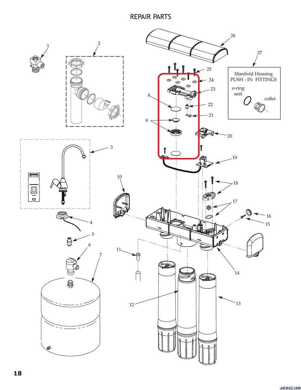

一个朋友联系我,说是装了两年左右的怡口纯水机出水TDS高到80-200左右了.换了RO膜也不管用.找不到原因.5 F+ x' s1 `5 T4 Y% G# w* ?
& b8 w$ M9 \. h
我看了看相关的资料,发现很可能是一个地方的问题.' i' O  C3 Y/ w% k- ]
$ S/ s/ s) _7 |
如下图所示,国外的RO机都是在机头内设计了断水装,水罐满了后就自动断水.) r( d; e2 `7 W
这个断水装利用了一个橡胶的膜片来驱动.如果部件表面不够光滑或是设计时考虑不是很周全的话,这个部分的寿命会比标准的整机寿命短一些.一旦这个部件有破损,就会出现纯水与废水混合的可能.
2 d, B" Z7 m# G5 U7 k7 }8 S% B% A6 N! u
; [. w* R2 A2 |0 V主要是附图中红色标出的这部分,易损部件是8和9
. ]/ C, h7 h; \2 P  }+ g+ T& i: N/ O

你说的这个部件是用来关闭进水口的,类似与四面阀的作用。纯水出口是有单向阀的,不会因为这个隔膜片故障造成串水。
" q; D3 d0 R" b* S图中的22号部件是单向阀,建议你检查这个。

, S( R; \" r! B6 v; H4 t( Y回头让用户检查一下。
