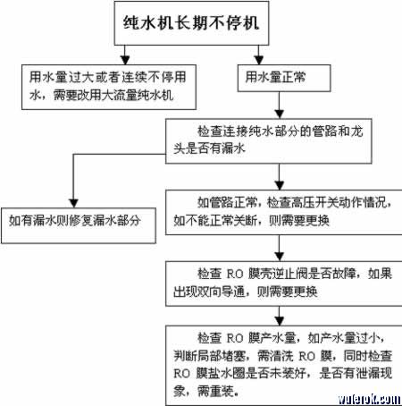

纯水机长期不停机故障判断和处理
" v6 Z! d& H+ ?首先要对客户使用反渗透纯水机情况进行检查,如果是茶馆、酒吧、咖啡厅等营业场所,一般来说使用家用纯水机是肯定不够用的,必须要换成商务纯水机。否则容易给用户造成长期不停机或者供水量不足的印象。
& E  \5 [5 f1 A2 e5 J' s 2e5d70f792133d80.jpg   l4 D7 ^1 K! H; m& G! G

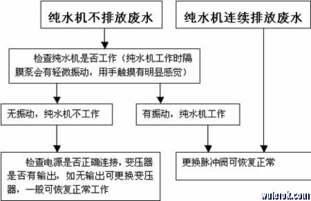

纯水机常排水/不排水故障判定和处理% ~- t' [9 M6 q  n
1、纯水机工作时废水排放是周期循环性的,即“制水-排水-制水…” ,一个循环周期根据机型不同大约在一分钟左右。
* {! I1 s) _: v# Q) n: y2、所谓“不排放废水”和“连续排放废水”是指纯水机经过一个以上的工作周期,没有排放废水,或者连续不停的排放废水, 均属于不正常情况。/ Z" P8 O! t+ E
3、出现以上故障时首先应检查超纯水机的电源水源是否正确连接,确认有水有电。之后按照以下步骤处理。  8 H) e" k, G. ]8 ^: s! [
