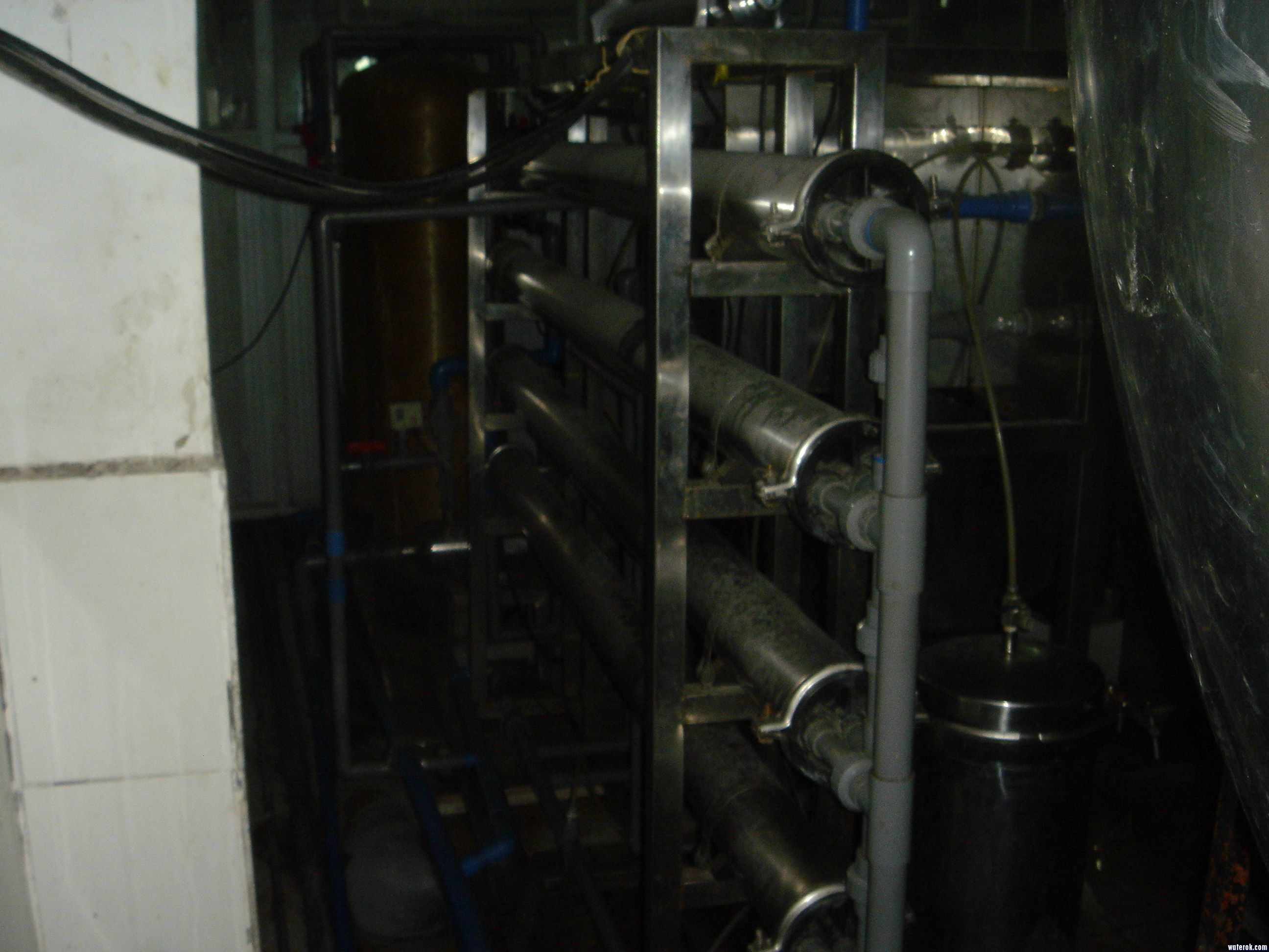

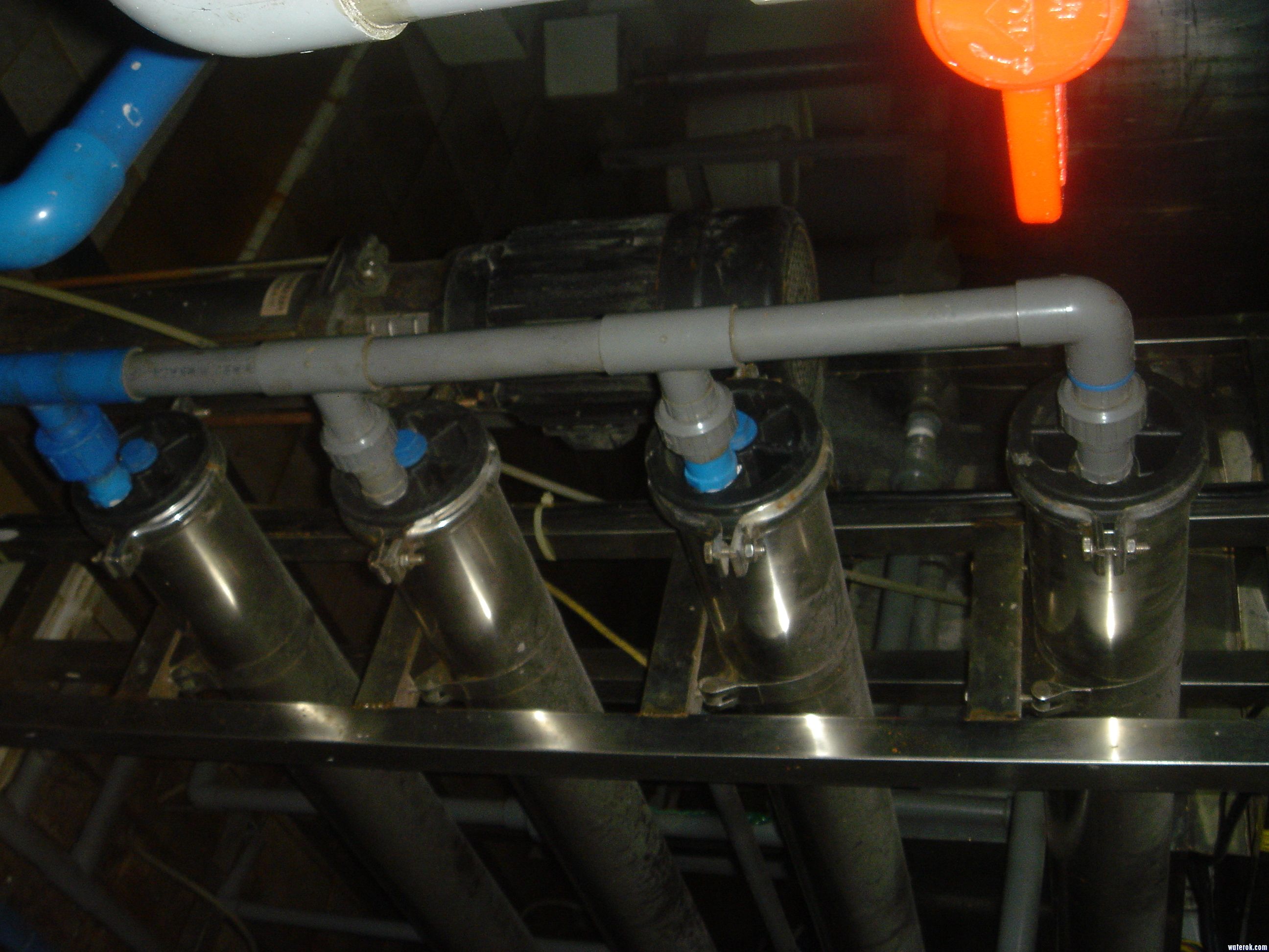

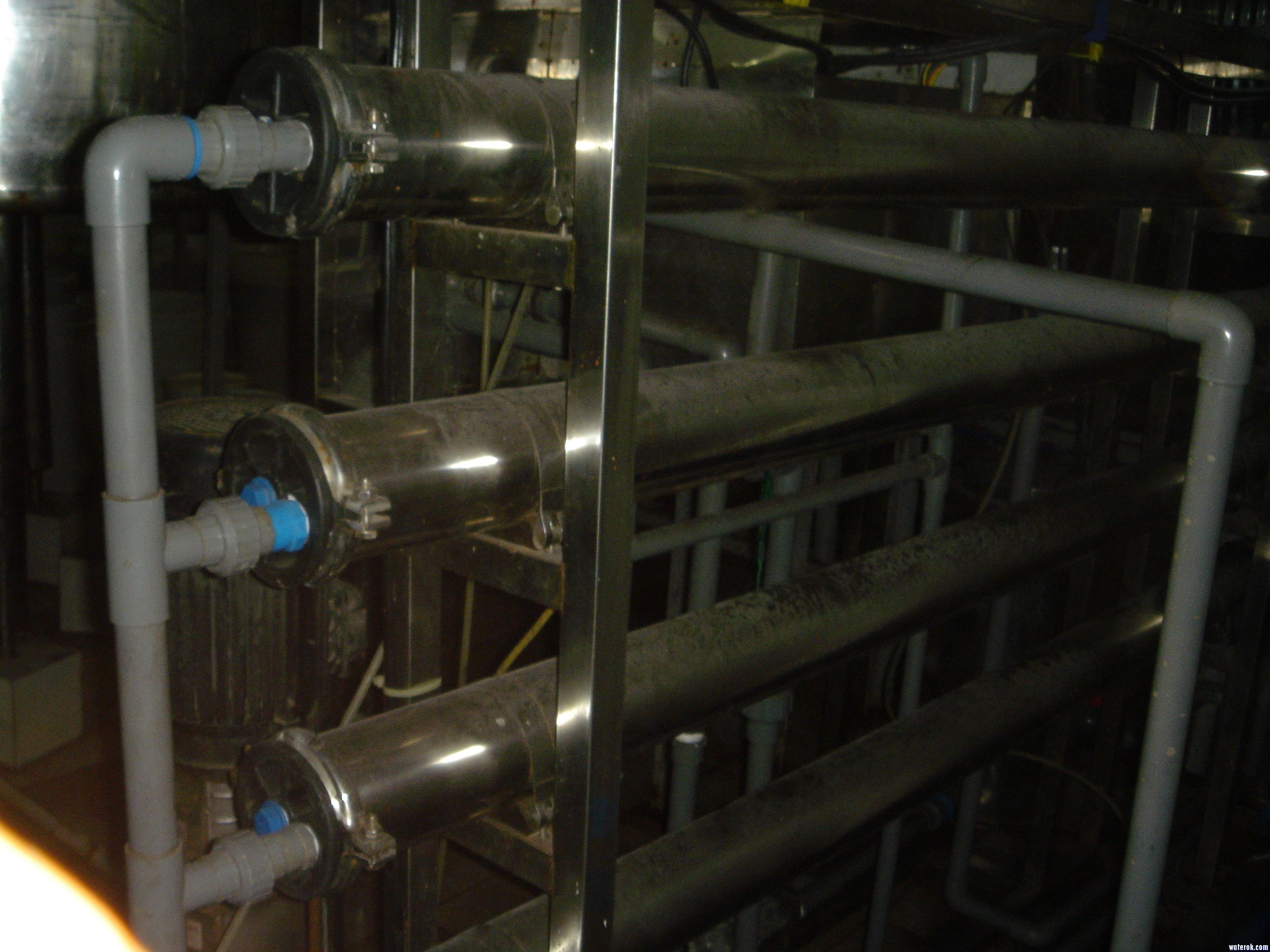

 楼主| 发表于 2009-10-31 13:27 | 显示全部楼层
1
1
2
2
3
3
4
4
 楼主| 发表于 2009-10-31 14:30 | 显示全部楼层
回复 15# waterok
    照相机不太好,不太清晰,麻烦大家帮帮忙。
发表于 2009-10-31 21:42 | 显示全部楼层
个人观点说几条:
1、你这个2吨设备看图片比例尺寸是好像是四段8支膜,楼主怎么说需要16支膜呢?没想明白。
2、膜的排列怎么是同进同出?这个应该值得研究。
3、2吨纯水用400直径的预处理罐,我认为偏小了。
4、预处理只有砂滤、碳滤,没有软化或阻垢剂,不结垢是不应该的,膜堵塞后,高压泵如果再没有设置高压保护或高压保护失灵的话,那不击穿膜也属不正常了。这个了楼主没说,我也只是凭空猜测。
总之感觉这套系统还是存在一定问题的,至于怎么处理还是找你们供货商协商去吧。
发表于 2009-11-1 00:49 | 显示全部楼层
楼上说的有道理
目前只有RO本体的照片.没有预处理的照片.而且400直径的过滤器对于2吨纯水机来说太小了..
发表于 2009-11-2 09:29 | 显示全部楼层
回复 18# 青岛迪美
    他的是2套2吨的设备,所以他说有16支膜。
400的罐确实小了,但在广州地区这是非常普遍的配置,小是小了点,但应该不是造成膜损坏的原因。
以我对广州新浪的了解,应该是没有阻垢剂设备的,所以结垢是肯定的了,但以膜的承受压力来讲,他们配的泵的最大扬程还达不到超压的地步。
膜被击穿的主要可能还是纯水管路背压过高造成的,所以我怀疑是纯水管上有调节阀,有人调节阀门时关得太小了。或者是纯水进水箱,由水箱的浮球阀控制纯水关闭,关闭过程中,纯水管路背压会越来越大,如果高压开关没调节好,造成高压泵延时关闭。用纯水量小时又会造成频繁启动和关闭,这对膜的伤害才是最大的。
另外,楼主用的也不知是什么水源,最好做个水质全检测。
还有个可能,就是密封圈坏了,当然就会水质超高和打不上压力,然后检修人员觉得换膜比较省事。(希望别是这种)
