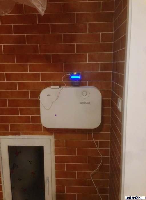

新风机型号:布朗壁挂式新风机BGF-280A
  v  Q% R/ J* }# e4 m7 F* X9 `, z空气质量测试仪:SAMO AIR 激光款 % B9 u8 X! t" X3 w0 t) F! M
房屋:室内面积138,4个卧室,客厅餐厅厨房在一条线上,餐厅厨房间没有门。 0 d3 b9 L3 }- M$ p4 I
窗户:断桥铝70,5道密封   M5 h0 Q$ s, c' w
新风机挂放位置:客厅阳台

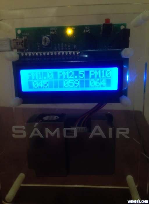

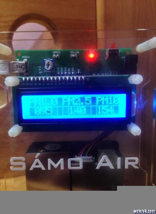

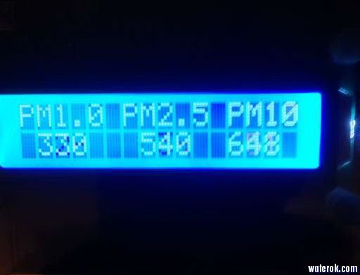

! D2 h+ N" h& @8 f& _室外空气数值:540 0 r& `$ o2 s: z
新风机出风口数值:基本为0

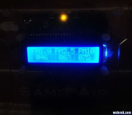

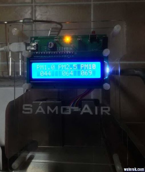

+ I/ _5 Q2 ~& H/ i7 E新风机回风口数值:63
# |$ o% D+ @3 \5 b7 Y客厅(餐厅)数值:59

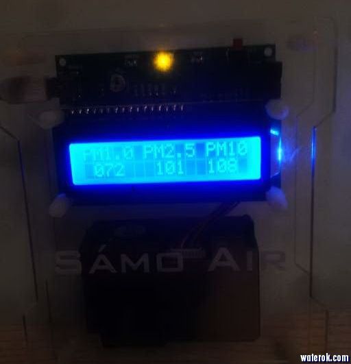

次卧数值:101 & Z8 a% [! F  |$ Q- v& Q  \

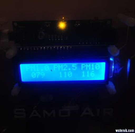

主卧数值:110

# ~5 L+ t. T* h5 S- A  R价格:4000 + 400安装费用
7 i2 X& m$ w* ^( W4 c1 R: z安装费用被坑了,自己找个工作打孔最多100多,打发泡胶,自己安装很轻松。 5 n: W0 a% R' y" B
! x- G* q" s; V后面再感受几天,如果持续效果不错的话,考虑在儿童房合适的位置再装一个,全屋就可以被覆盖了。 . c- T4 w% v. M% E9 m* x
