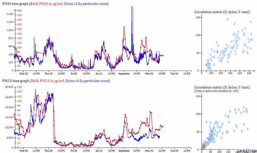

3 b; H! u/ a9 }' s- n他们曾经用BAM专业级仪器对照Dylos的DC1100PRO便携式仪器进行了测试。 http://aqicn.org/faq/2013-09-08/ ... entation-part-1/cn/  z% s1 }" m; x2 j8 E" H3 `4 ^
. e9 J. G" a3 S! O: N4 I2 e) [. _% O/ M
从测试结果曲线来看,可以得知,如果用DC1100 Pro的话,左侧读数曲线的形势与PM2.5的变化趋势拟合度非常高,如果用这个数值来算PM2.5的话,应该是用左侧读数/230大致等于PM2.5数值。
2 P! Z' E5 |" p5 c' R, ZDylos右侧数据的趋势与PM10的曲线拟合度很高,右侧数据/5.7大致等于PM10。$ y6 M8 q0 \: f3 L: R# v
2 n. L; `3 Q1 @& W" M
如果用右侧数据来大致推算PM2.5的话,变化趋势也基本对应,但计算方法是右侧读数/100大致接近PM2.5数值。

从这个数据资料来看,应该有很多人理解有偏差。
; l4 M& D9 p1 b另外这个偏差的原因很可能是Dylos产品的型号造成的,因为Dylos目前主要有三款产品,DC1100、DC1100PRO和DC1700。其中前两个型号很接近,但实际上测试结果的基础略有不同,容易让人忽略这个差异而造成误解: e: ]/ G! U2 ?0 W8 M; A4 g
DC1100型的左边读数是表示1um颗粒数,右边是5um的颗粒数。4 {6 G. i. s& L) e
DC1100Pro左边是0.5um颗粒数,右边是2. 5 um的颗粒数。
