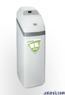

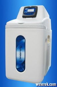

    ECOWATER典型产品:; ]$ n8 P. S. B# K& r5 Z- U
    ECM611
    ECM611

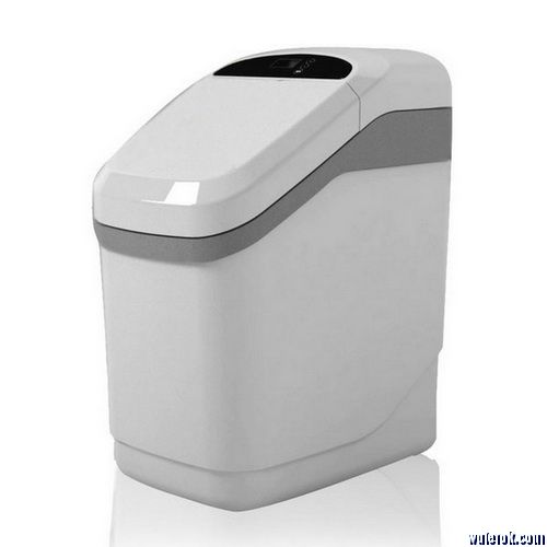

    ECO代工的其他品牌产品:
    : k7 y; w& Q& |9 [$ I; BGE家电集团定制的GE版软水机(专用平台,没有流量计),GE家电已经打包出售给海尔,GE净水业务部门下的软水机采用GE/Pentair的工业阀体装配,不属于这个平台。
    7 I% w$ B+ a; I+ q

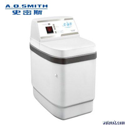

    AO Smith软水机:0 U3 ~5 c% d5 @1 C  U7 l

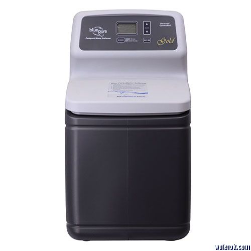

    % l$ p3 ~. g: P  X3 X8 N蓝飘尔部分进口机型:( d4 c" F& h  q+ u

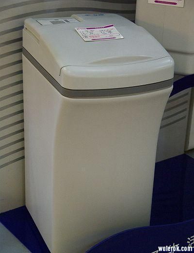

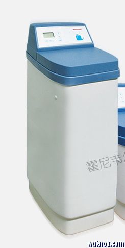

    霍尼韦尔HST

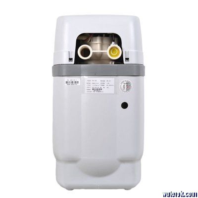

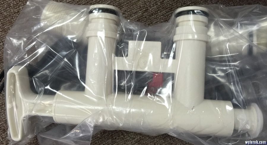

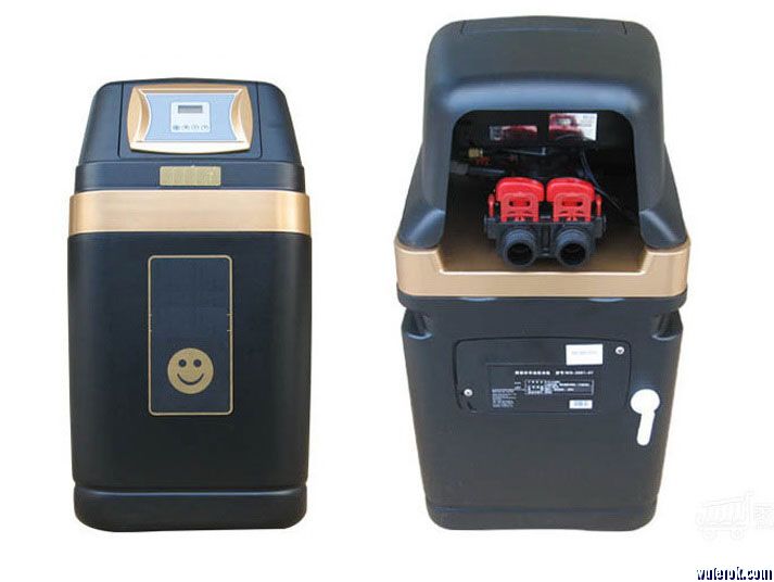

    如果不打开机器,单独从外观上看,怡口平台的产品有一个很显著的特征可以判断出来:进出水接头部件,都是用白色标准卡式快接式部件。旁通阀为推拉式。
    ; e" [5 @# m5 ~) P7 s怡口产品典型特征:背面接口及旁通阀) |# J& ?# J6 }" ]

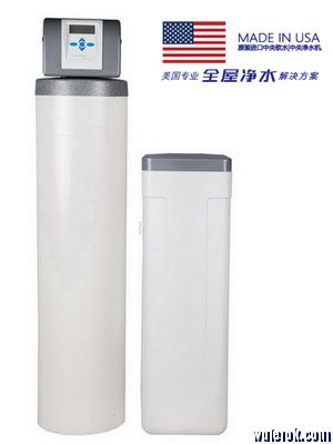

  • Clack(https://www.clackcorp.com/):Clack是一家美国公司,专业做净水部件(类似Intel主做芯片)。其中Clack的多路阀在美国专业市场上得到很多技术人员的认可,主要是稳定性好、品质高。Clack公司起步于1940年代,是首家设计铜质多路阀的企业,也是纯水机一体式水路的发明者。在不断改进阀门结构的时候,设计时考虑到市场上同类产品的不足,目前的主要产品都不再采用机械定位和齿轮变速机构,而是充分利用Clack的专利的柱塞阀体的稳定性,自1980年代后就全面采用激光和红外定位技术,阀体控制部分大大简化,故障率比同类产品低很多(同时期的GE/Autotrol产品和Pentair/Fleck产品及怡口等产品仍然采用早期的机械定位和齿轮变速设计)。目前Clack的阀门是唯一不需要螺钉和金属阀体部件的产品。这使得稳定性提高,在欧美市场上得到专业人士的广泛认可。
    * P! S; {+ `4 Y. x通过WQA会议及市场调查可以发现,欧美市场上中高端产品除了核心品牌采用自有阀体以外,采用三方定制平台的,明显分为两个类,高端主要是使用Clack阀。整体市场的独立品牌中,Clack阀已经占有超过80%市场。但从总量上来说,因为Pentair体量大、更便宜,所以实际销售数量仍然平分秋色。5 M1 a; Q& U  m  ]
    Clack产品很早就进入中国市场,但因为成本较高,一直没有得到广泛认可。随着市场变化和中国经济的发展,目前国内市场上基于Clack平台的产品很多,包括3M的SFT系列,森乐Senwater的CS/CL系列、润索部分型号,Erie部分型号(EC),早期的恩美特部分产品(采用Clack阀门,由开能代工生产)等。
    $ ]. b  O4 g* J2 D7 r2 z6 \7 w其中多家产品都是基于Clack平台重新开发,并在美国指定的工厂完成整机生产,例如3M采用Clack标准方案,定制了控制程序和中文化,并在美国配了专用的一体式外壳;森乐的CS/CL系列由森乐团队与美国Clack团队联合开发,专门设计,配了专用的控制系统和软件,在美国完成整机生产。
    ! B) G- r# _/ @" c同时国内也有很多品牌在国内市场上采购工业用的小型阀门,自己装配成整机。

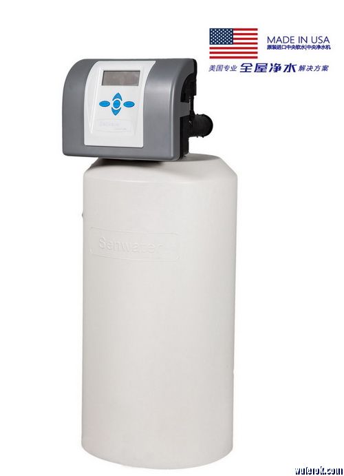

    1 R" M9 K0 v) p9 A森乐CS/CL系列由森乐与Clack团队合作开发,专门定制:
    6 v$ P4 [& ]$ x* B# z森乐CL系列中央净水机5 r% }9 }- r- r' n, U) D
    . U" O0 ]! u8 h5 ]" o' T0 b5 k森乐CS系列中央软水机9 o+ S/ U0 N5 B! ~
    * C" O, H" B5 l# n
    3 G( _8 C" Y6 ]  W3 R* n0 V! `2 W9 J  M& Y1 P6 C8 G/ M

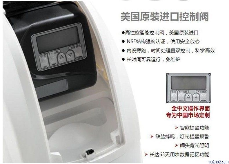

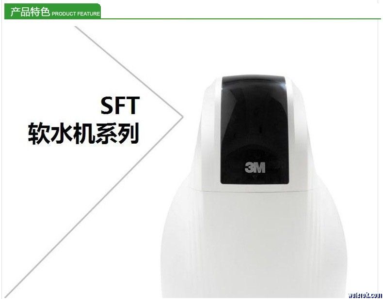

    3M进口机型采用Clack标准方案
    / a8 P7 @$ D3 N  b% u
    , K0 O3 H8 R6 V6 ?/ x& y
      |2 q$ }9 {0 k% v) \; |

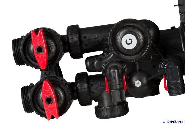

    4 f1 ^$ a( e& @3 d基于Clack平台的产品可以从面板和背部的接口判断出来。使用的接头和旁通阀是标准件,。3 ^6 i6 C( `1 ^; L* p

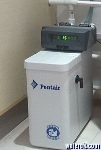

  • FLECK/Pentair:Fleck是美国一个专门生产净水多路阀的企业,后来被Pentair收购。目前Pentair国内销售的中央机在苏州工厂生产。同时Pentair的阀门在国内销售很多,价格比Clack的产品便宜,是很多DIY或小品牌喜欢选择的方案。家用方案以FLECK5600型及其他几个小型产品为主。近几年又推出了专门供家用的小型阀门Peanut,这款阀门原来是由GE/Autotrol研发生产,在Pentair与GE的民用净水事业部合资后,将这款产品转移到由Pentair统一管理。
    9 M7 {; q9 i* W' k( T! a6 SPentair中央软水机及中央净水机:
    ! \+ a: G$ f" q9 |6 g+ b
    2 i6 }! z- r+ ]$ A5 l  B采用Peanut阀门的软水机(花生阀:由GE/Autotrol团体队开发的一款阀板阀,合并后由Pentair在原来的基础上优化。主要优势是体积小。)
    3 Y. g; R) q7 v* }9 H* L  a7 U

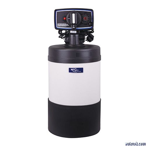

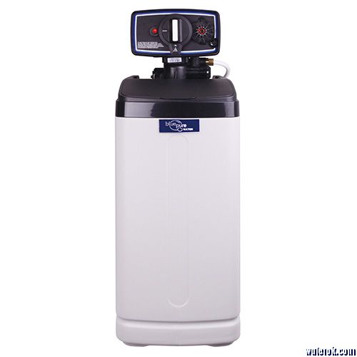

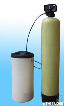

    " \0 ^" L$ Y+ f. ~采用Pentair方案的家用产品多数用5600阀门,有一个很明显的特点,就是前面板上中间位置有一个大大的旋钮,旋钮右侧是一个小转轮,这类产品基本上全部在国内生产,较少有原装进口。通常都是时间控制的顺流系统,在整个行业内属于相对较低端的技术方案。电子控制的系统没有这个大旋钮。但内部控制都是采用微动开关定位加变速齿轮机械。故障率略高,但性价比很高。2 @  Z4 @% H1 x- n* h( U' t8 ?4 ~) ?; I
    蓝飘尔LPEKC及SFT系列采用Pentair方案,应为国内生产。
    ( X% Z/ m8 y, V

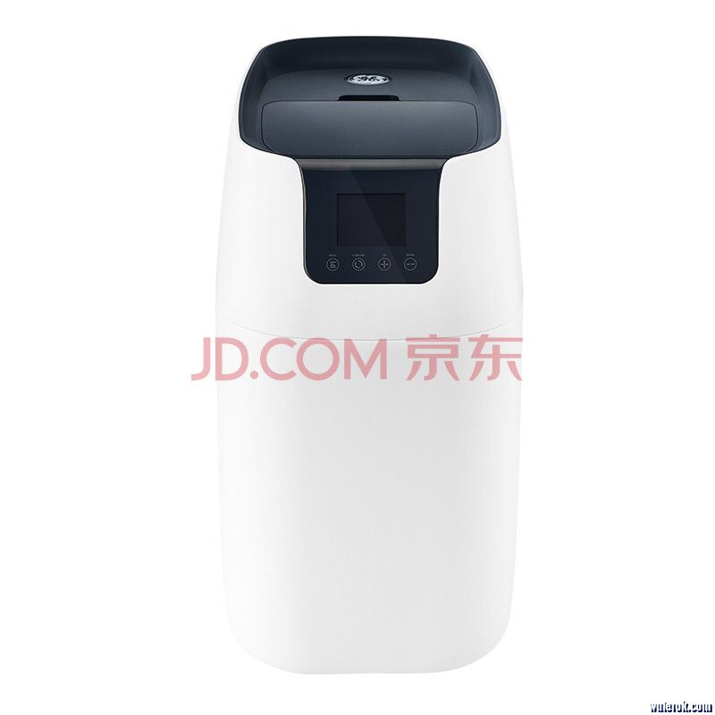

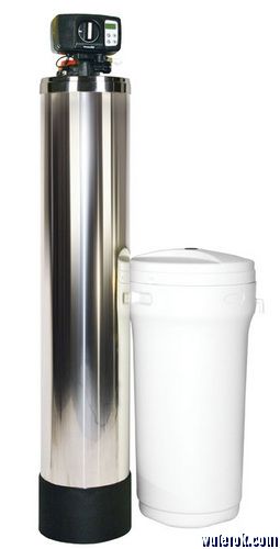

    GE品牌下GREC产品,国产,采用开能方案
    $ p$ G. v3 v5 j$ \) L# ^/ A' S! u3 O! _; x! F/ F. G

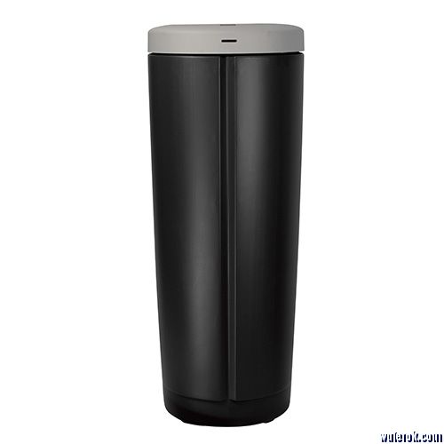

    / b4 z$ `# {9 q' W0 g" ]采用GE/Autotrol方案的一些产品:由于Pentair调整产品线路,而且Pentair与GE合并后的品牌管理问题,目前市场上原GE旗下的阀门很少见到。只有早期部分方案仍然在使用。
    * @# F. _7 w% F, s" o- T+ M/ s3M软水机产品,由开能代工:; }: _( B1 p3 E6 Q/ m( e
    5 C0 E6 v% C) n' I; l
    - b7 k; A5 b9 [" X" R( l% _百诺肯产品,长期使用Autotrol方案., ~2 N) W: O# o, x8 b9 f

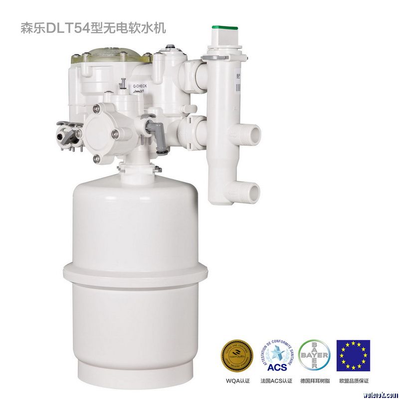

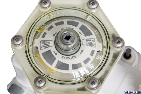

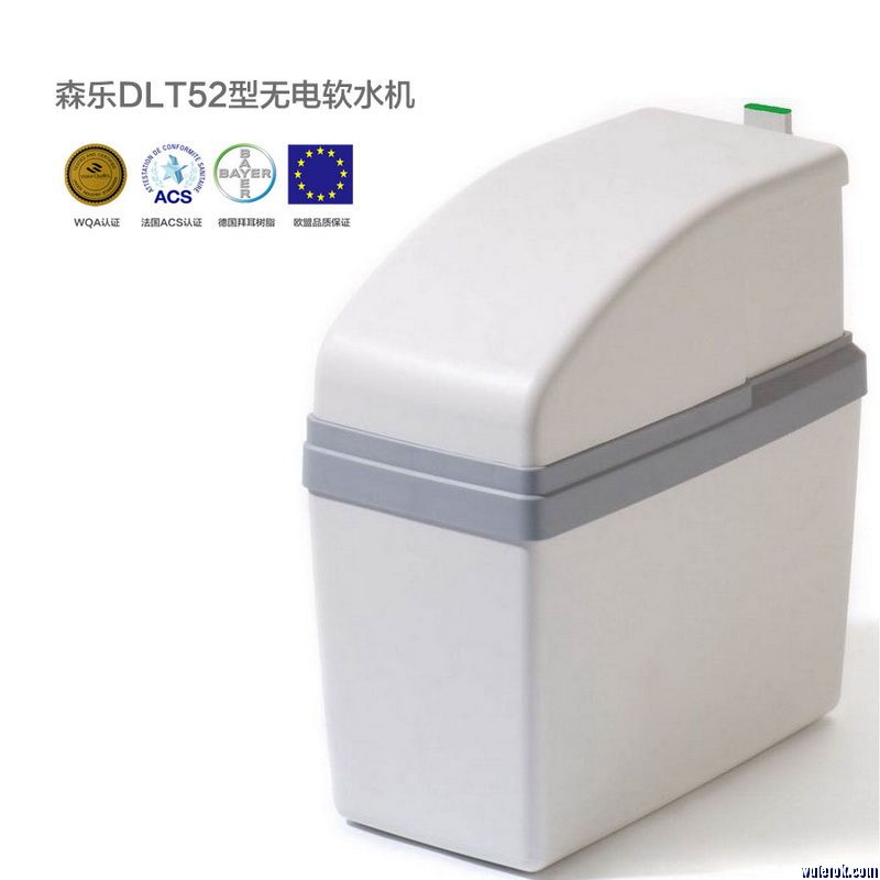

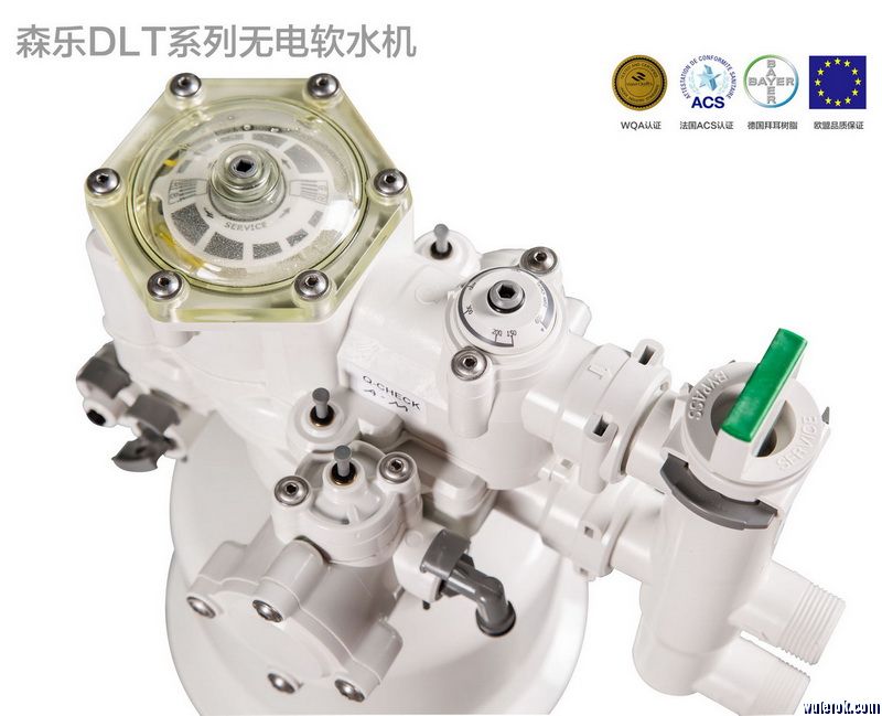

  • Delta产品:比利时的Delta是由三位工程师成立的技术企业,专业生产水力驱动的软水机产品。产品很有特色。是目前国际市场上两大水力驱动产品之一。产品明显的特点是主体为白色,体积小,顶盖透明设计。系统可以直接调整进水硬度和出水硬度,内部采用活塞式控制部件(与Kinetico不同)。是目前市场上唯一采用满室床设计的系统,也是唯一自带出水硬度调节装配的系统。目前由森乐合作引进。
    " K! h& ^+ B1 l# \$ l+ rhttp://www.deltawatersystems.com/- n; Y4 }5 U; b# h' ^
    DLT-s - 副本.jpg _MG_8702.jpg DLT52-800.jpg DLT54-800.jpg 3 d; d% m, N" n" ^1 t

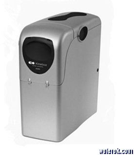

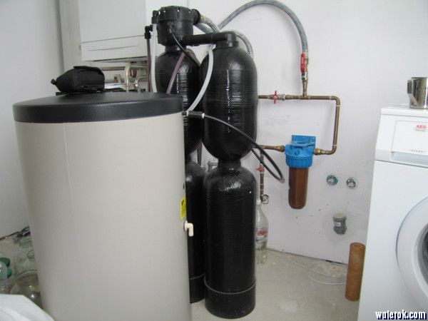

  • Kinetico产品:Kinetico采用自己开发的水力驱动阀门,擅长做双罐一用一备系统。早期产品由北京洁明代理,将其命名为“康科”,有整机原装进口,也有核心部件进口整机在国内装配的产品。后期国内出现2-3家仿制Kinetico产品的供应商。同时洁明发生一些变化,不再是Kinetico国内总代。其后Kinetico的销售经过多次变更。目前由净居堂在负责国内业务。其产品最明显的特点是水力驱动,不用电,内部为平面阀(类似怡口产品),整体为黑色设计。但产品不能根据现场要求简单调节进水硬度,如果需要调节,需要打开后更换专门的部件才可以。/ O/ P" I6 y; z" T9 n

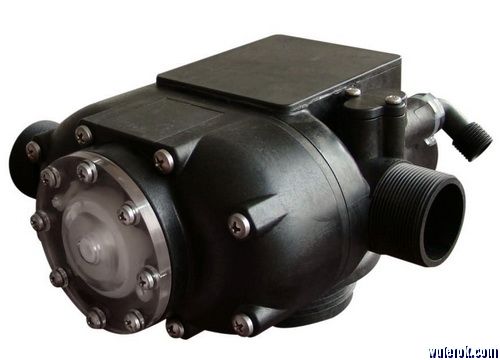

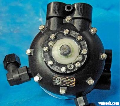

    目前,国内仿制的Kinetico阀门也在小批量销售。总体数量很少。
    ) L) j- V5 H$ ?6 O

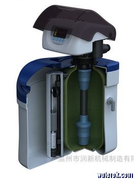

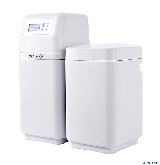

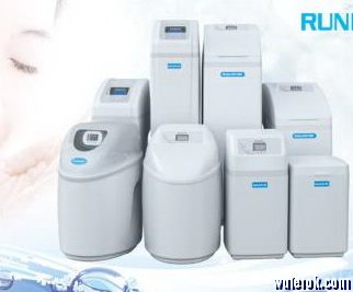

润新:润新是国内专门开发多路阀的企业,也是目前国内最大的多路阀生产企业。其产品主要是基于Fleck产品的思路,所以外观上非常接近Pentair,同时产品配件也非常接近,甚至很多配件可以直接更换。但国内的产品在控制软件方面还不是非常成熟,需要提高。
7 {' a! Y1 ^, T0 D; ?除润新公司自己的润莱品牌以外,采用这个平台的产品非常多,包括大部分的低成本的国产品牌。这类产品与Pentair产品的主要区别在于面板,国产的多数面板比较花俏。 按键多数是在显示屏的两侧。
  |% D7 `& C, ?! t
2 p, Q) o" P' ?2 i
9 Y( w2 l0 Y: t, Y+ u  b7 V
) g* p  f; i# K1 d6 v1 k7 }随着业务增长,润新建立了一个独立品牌润莱,用于推广民用成套产品,外形设计也大大提高了不少。

请教您:家里新装修想要买一台软水机,怡口的609ECM大概要一万多,霍尼韦尔的HST-10目前给到我最便宜的价格是5500元。不知道这两个品牌型号的软水机,实际功能性能和试用体验上差别大吗?看您的这篇帖子的配图,霍尼韦尔的HST系列,也是怡口代工的吗?如果霍尼韦尔HST系列也是产自怡口的ECM平台,那价格对比这么大,是不是霍尼韦尔这款性价比要高很多呢?: Q* b) T/ [# p3 C
上网学习了一天,终于翻到这篇帖子,盼您拨冗指教!不胜感激!!
 楼主| 发表于 2017-9-6 14:00 | 显示全部楼层
鱼小悠 发表于 2017-8-14 17:31
* z" E! g' L/ ]( `9 \您好,终于看到关于软水机的硬货贴了~ 国内软水机市场有效信息太少,作为消费者在挑选的时候盲区太多,各种 ...
8 G- P: }3 q4 Y" H6 S8 w1 m  u; z4 O
从图片上看,霍尼韦尔的HST应该也是怡口代工的。只是配置上不同。使用上应该差异不大
