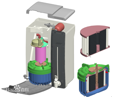

+ d1 D, t2 y0 I( m; H. T) g' i9.微过滤及超过滤法; f- x+ L+ M0 q7 i# C1 Z( W
微过滤法是用纤维素或高分子材料制成的微孔滤膜,利用其均一孔径来截留水中的微粒、细菌、胶体等,使其不通过滤膜而被去除。这种微孔膜过滤技术又称粒密过滤技术,能够过滤微米或纳米级的微粒和细菌。超过滤和微过滤都属于膜分离技术,两者之间不存在明显的界限,超过滤的工作压力一般以0.3兆帕左右,可去除水中大分子物质、细菌、病毒等,但通量较低。
# @4 f. ]6 M' }. H5 R- ^ 074409aku1xkgnqx1n5quk.jpg : I& C6 e% [0 l
