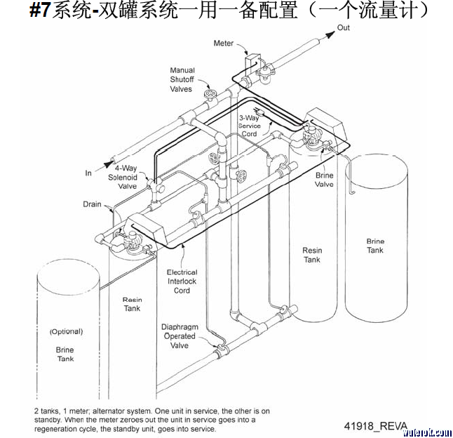

请教:
     FLECK 2750阀能否配备成一用一备的双罐配置?如何配置?
     论坛中的2750阀的7#系统配置示意图如下所示:
                      2750多路阀使用说明书中给出的配置示意图
发表于 2013-4-8 13:30 | 显示全部楼层
可以的.
需要用流量计和控制器,在初期设置的时候设置成一用一备.
发表于 2013-6-18 09:44 | 显示全部楼层
加电磁阀和做一些改动
