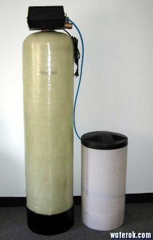

公司安装的软化水器样式如下图(flack5600e表头),安装后,设置自动清洗,每次清洗树脂后,盐箱内的水位都会上升一节。
几次后,盐箱的水就会溢出。盐箱的水位不应该上升吧?
不知道是什么毛病,请朋友们指点,不胜感激!谢谢!

1、楼主貌似终端客户
2、flack5600e表头??是吗?怎么看也不是。你这应该是2750?不好说,反正绝对不是5600
3、罐体应该是400*1650的,怎么配置个100升的盐箱?
4、每次清洗树脂后,盐箱内的水位都会上升一节。几次后,盐箱的水就会溢出----------设置问题,或者是进水压力问题。提供各种具体数据吧,否则没法分析。
总结:这个配置和你的描述感觉有点乱。

楼主:5600SE图片绝对不是。
详细说一下你的设备,或打电话问。

谢谢各位热心。我问题说得不太清楚。我公司软化水器的形式如图(一个树脂罐和一个盐箱),当然这个不是原图,以描述为准。我先试一下解决办法,呵呵。谢谢各位。
