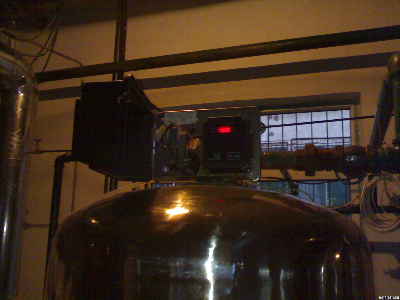

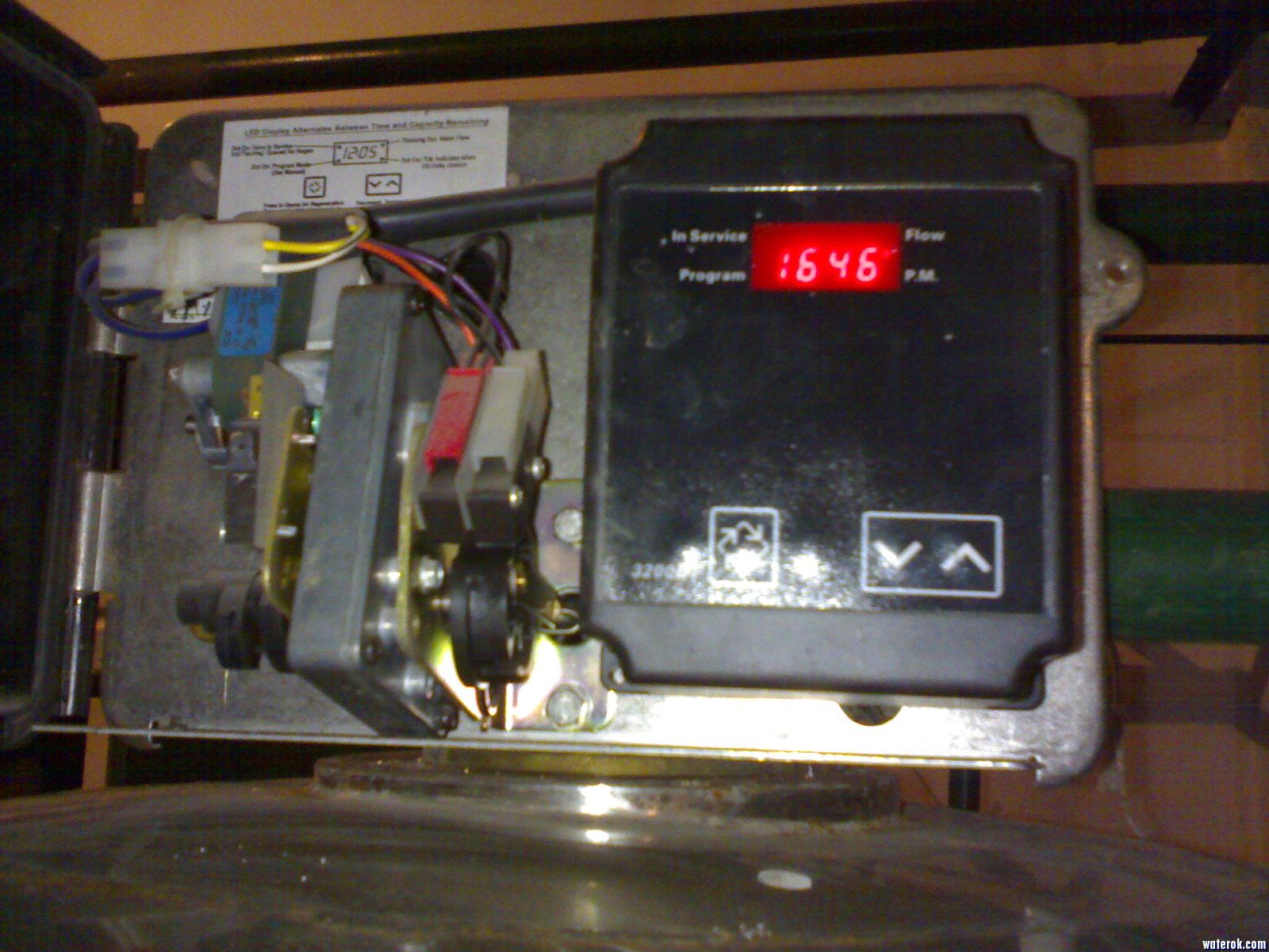

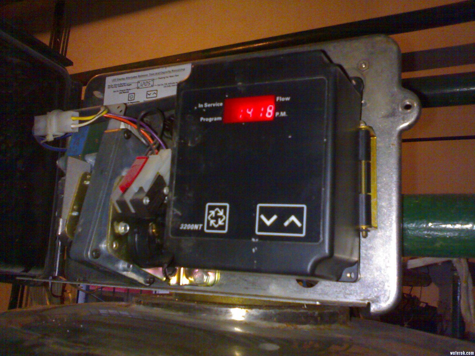

和网站上的图片对不上号,难道是改装的么?面板上写的是3200NT,但是上面并排有5个按键,而面板上只标注有3个。
发表于 2009-10-31 21:24 | 显示全部楼层
原装的没错,这应该是第一代控制器。
发表于 2009-11-2 09:38 | 显示全部楼层
楼上说的应该没错,NT的控制器改进间隔较短,从3个键到4个键到5个键,目前这几种市场上都有。
