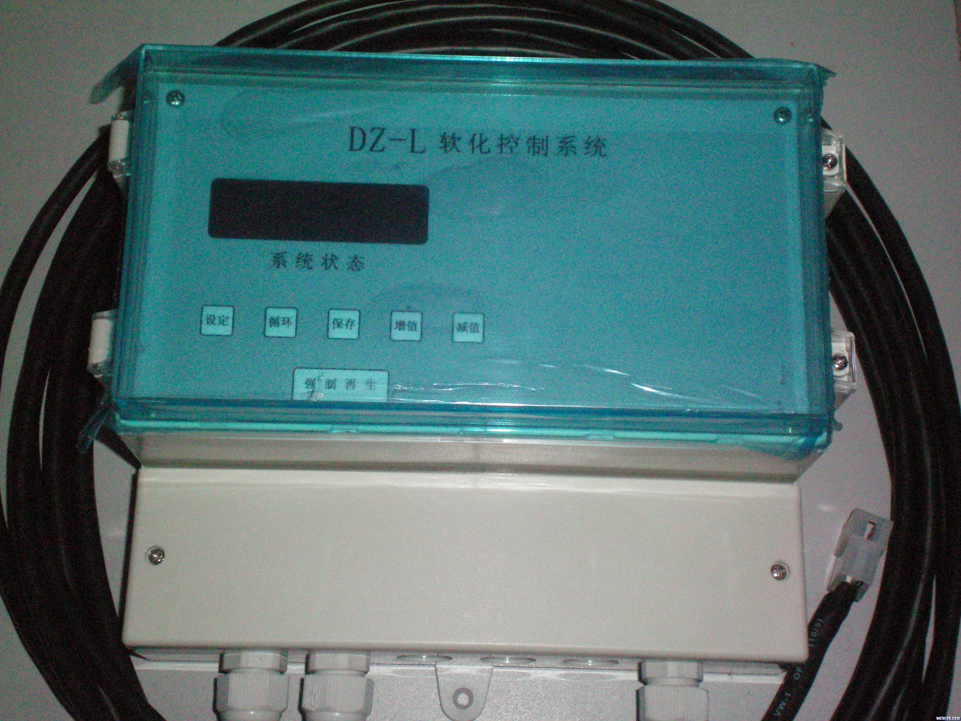

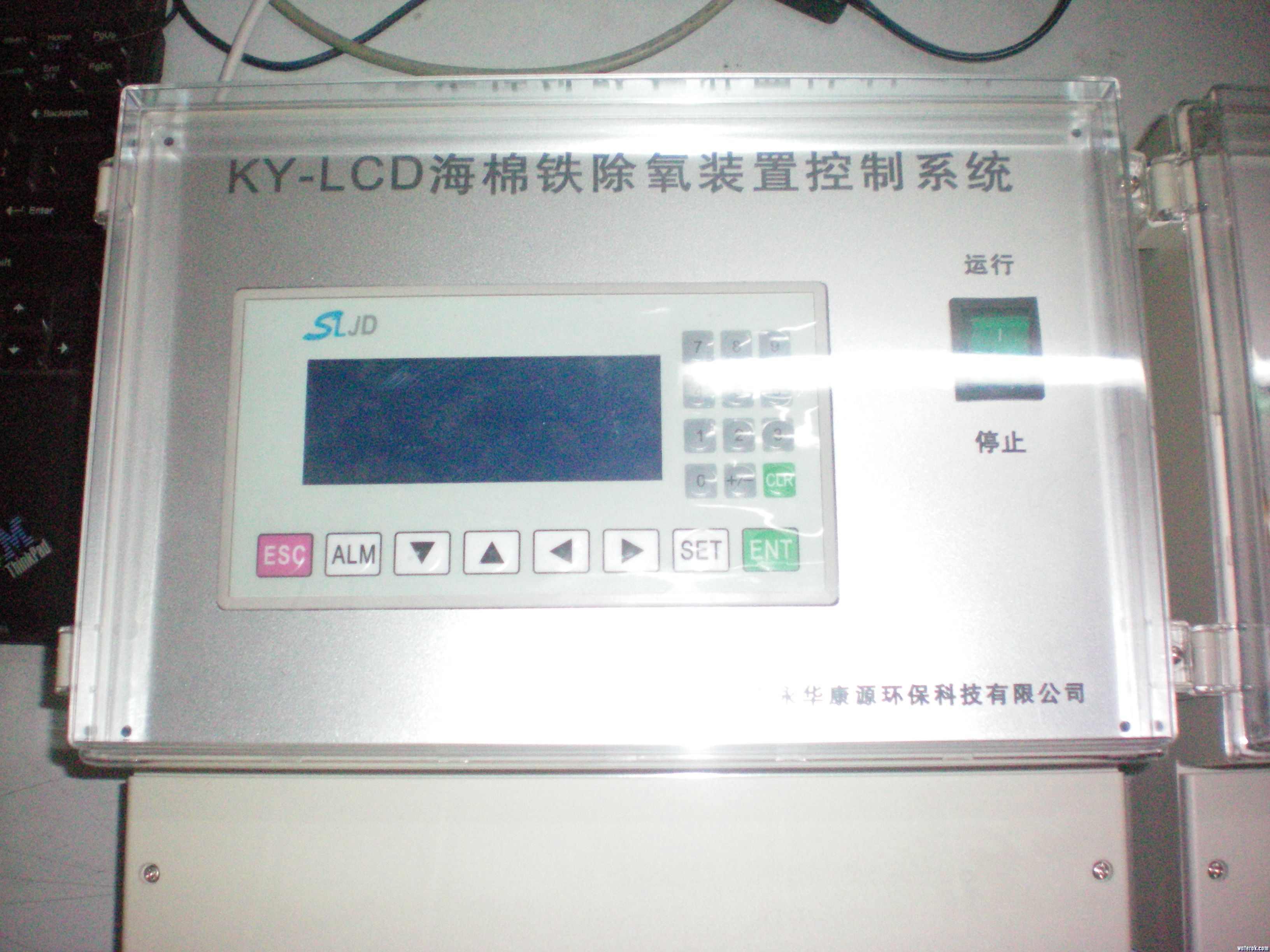

上面的那个是用来控制FLECK的,下面的用来控制7个隔膜阀的海棉铁除氧,发给水友们看看。
我发个软化控制器操作说明,大家看看,  希望大家多提意见,以便做的好些。

代码           显示         代码含义
                01        0000        流量设定(m³)
A阀程序     02        0000        反洗时间
        03        0000        吸盐时间
        04        0000        正洗时间
        05        0000        注水时间
B阀程序     06        0000        反洗时间
        07        0000        吸盐时间
        08        0000        正洗时间
        09        0000        注水时间
再生选择        10        0000        1=A阀 2=B阀        此功能只用于#6
        按键名称        功能
        设定        程序设定键,按下后显示代码【01】参数窗口闪动,接受数据写入。
        循环        显示代码【01】时,可按此键跳转至其它参数设定窗口.
        保存        按下既保存所设定的数据
        增值        程序设定过程中增加数值
        减值        程序设定过程中减少数值
        强制再生        (#7与#4)按此键10秒启动强制再生,再生过程中可跳至下步程序.#6按此键5秒出现  代码10,按增值、减值,选择对应的代码后再按5秒启动再生程序。再生选择时按设定,再按保存可退出强制再生。
 楼主| 发表于 2009-10-19 20:27 | 显示全部楼层
谢谢张工,呵呵。
发上的去的说明怎么乱了
