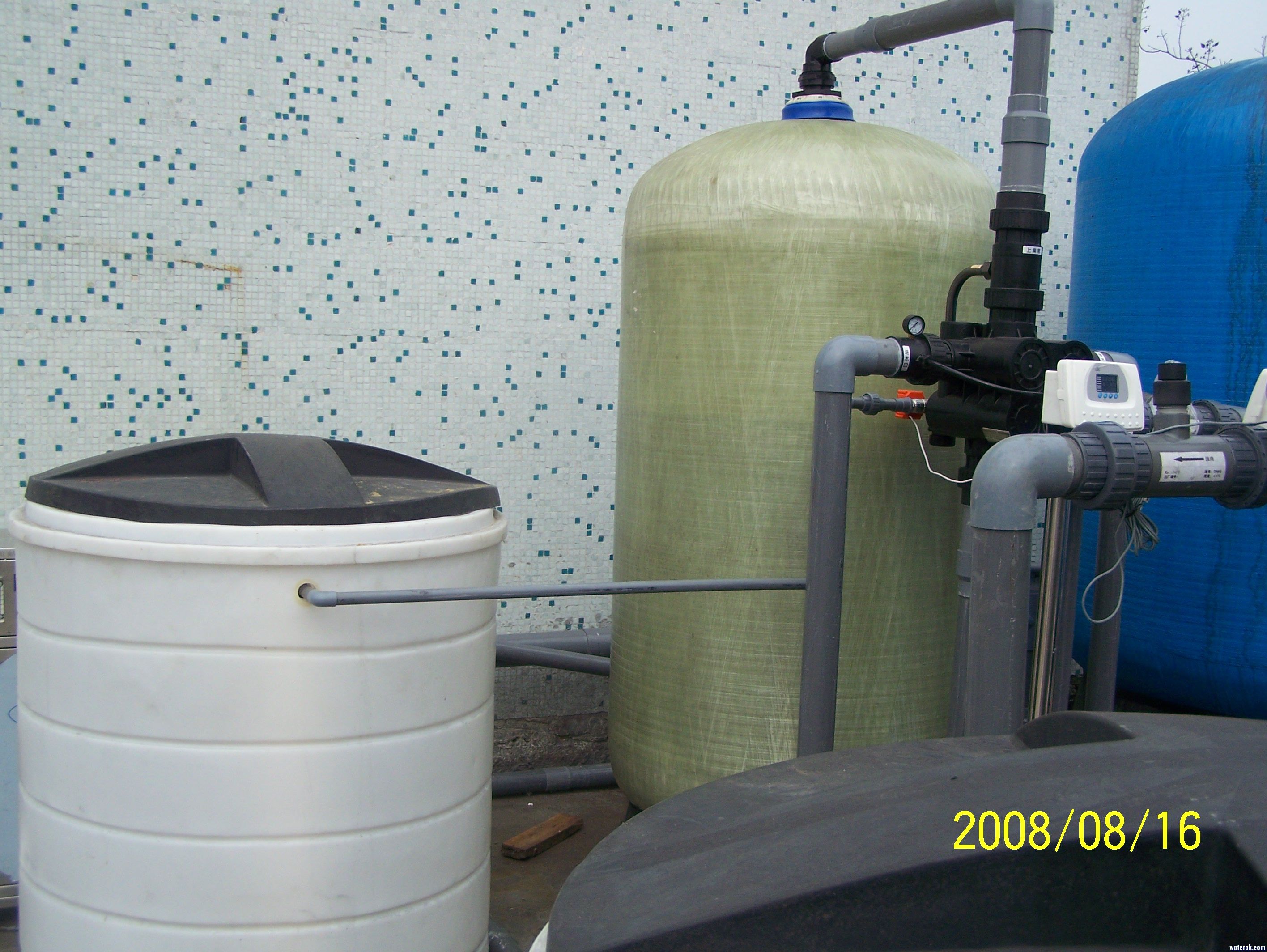

八月中旬去趟安徽,安装了1套40吨的设备,过滤和软化,过滤采用手动蝶阀,手动清洗,厂家为了省钱,只能这么做了。软化上采用润新推出不久的78阀,安装完成调试后,效果不错,推荐一下,虽然过程有些麻烦!上几张图片!

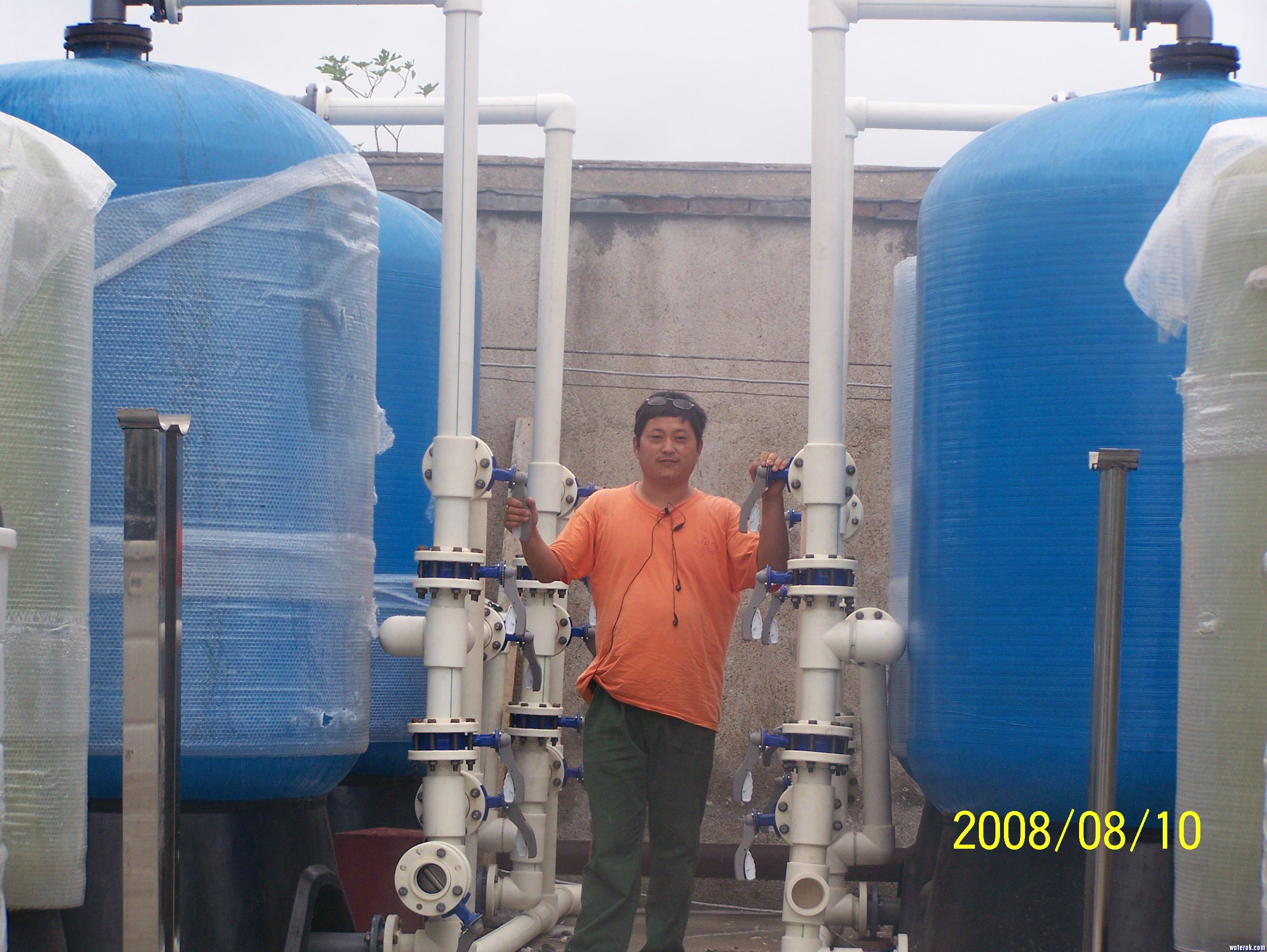

机器真可怜, 风餐露宿的. 你们太不珍惜自己的孩子了
 楼主| 发表于 2009-8-26 18:31 | 显示全部楼层
咳,没办法,这是平整出来的空地,全部设备运行后,还要专门盖造新的设备室。到那时我们还叫厂子配备专人职守,本来可以全自动控制的,谁叫他们不舍得花钱安装全自动的呢!

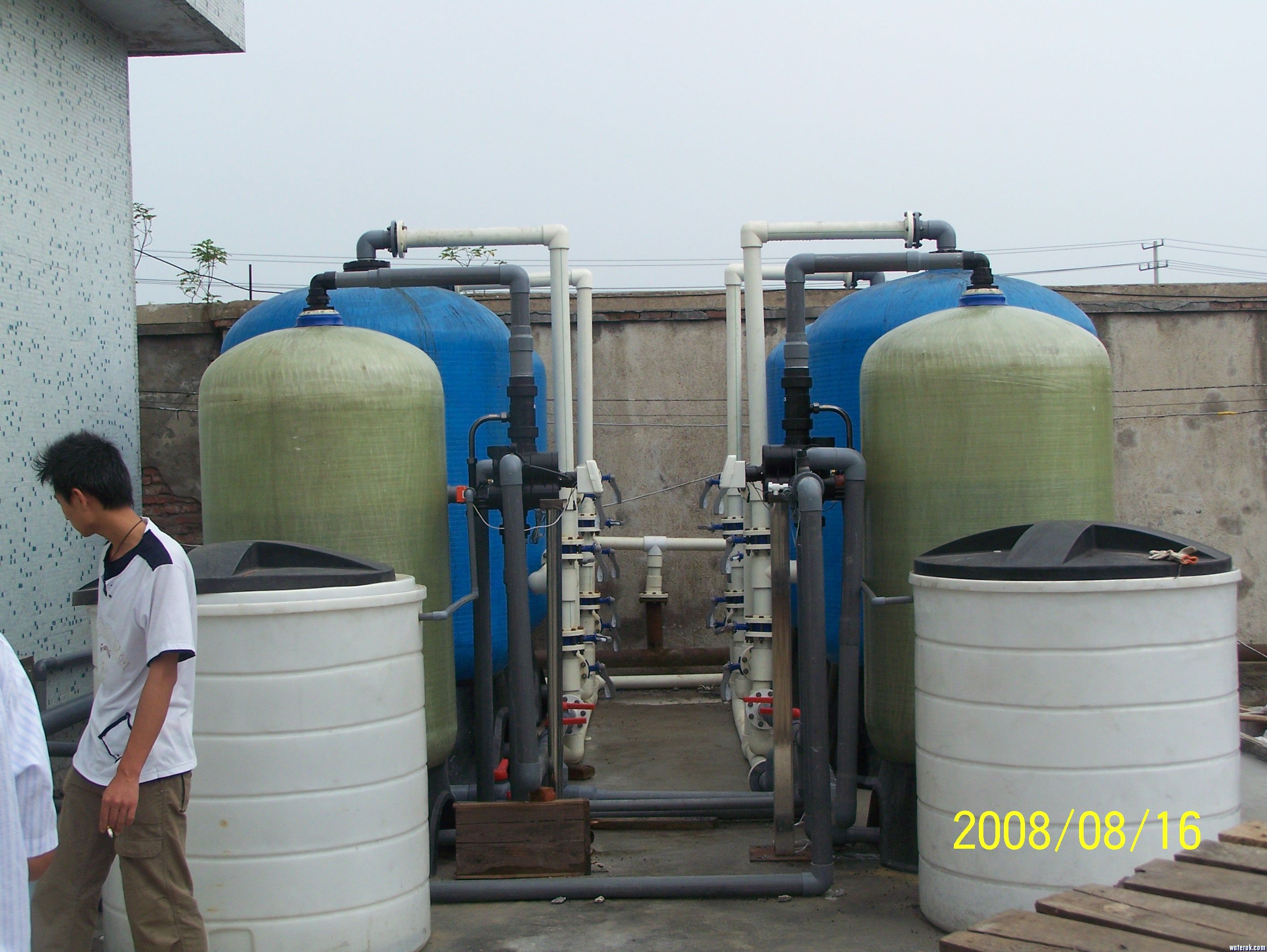

设备总共两套并联连接,水箱是200M3的,人工值守开泵打水,水满自动停机。软水机可就麻烦了,还要叮嘱看剩余流量,快要达到的时候还要开水再生。
2个系统同时供水,要求流量50吨每小时,进水管DN110,过滤系统CAIYONG管径DN90的PP-R饮水管。A罐直径1。5米高度2。45,填充滤料石英砂和锰砂滤层高度1.7M;B罐同A罐大小一样,全部添加活性炭,添加高度1.8米
进水水压4MPA通过两个过滤系统后水压减少1.5MPA;C罐直径1米,高度1.9米填充40袋树脂采用润新78阀全自动流量控制,软水管路采用DN75的U-PVC饮用水管
主要说的是这个78阀是新阀,对水压和流量要求很严格,压力2MPA,流速没有侧过,但最少需要DN65以上管径的水管才能启闭多路阀。

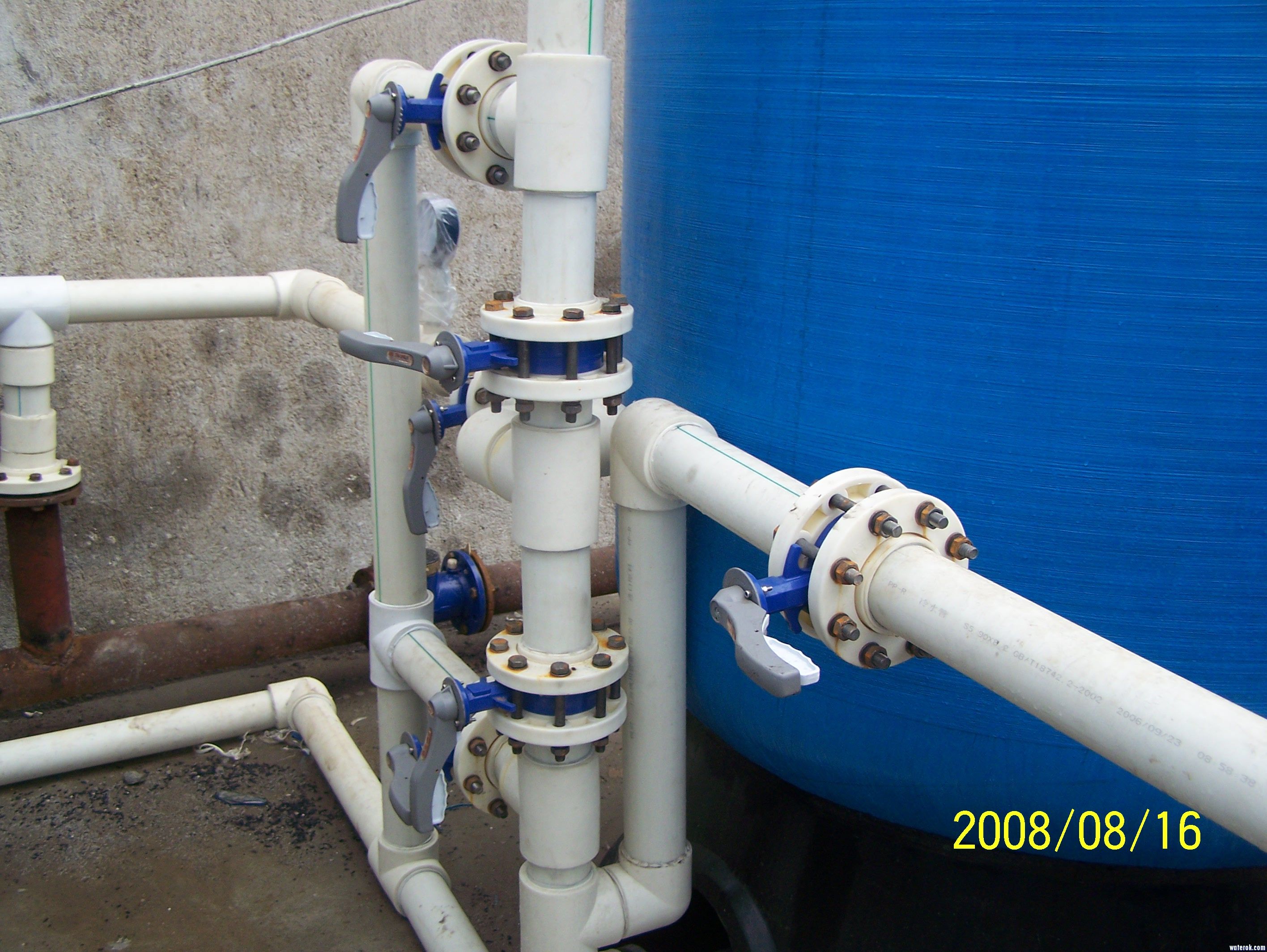

楼主的设计确实有点不足之处,过滤系统DN90管径小了点,HAIRONG说的是有道理的,反洗强度达不到,你后期维护很麻烦,严重时都有可能板结
已经作完了也不可能再改了,可以考虑加一台空压机,反洗时用,效果非常好,就象做除铁设备那样做
另外你1.5米直径的砂滤罐单个过滤50吨/小时的水,配的也小了,再做的时候建议流速别超过10米,这样大的过滤还可以考虑盘式过滤器,好处大家应该都知道
