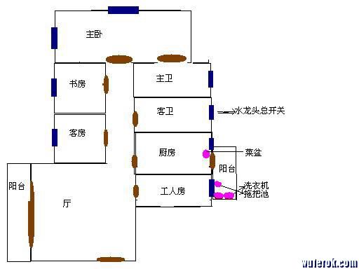

选型不能使用平均的数据来考量.
3 g1 J- J! K: n0 f" k3 w2 q% V1 G" M2 v' ~2 f, F8 C# x2 @
你得考虑某些时候发生的峰值. 主要看你家几个水龙头. 按照0.5吨/小时配. 有6个水龙头的话, 至少得选用2.5吨流量的了.
. j: @1 A5 c, @# j& o, v. V
; R, ]0 M( G5 K3 X: i+ p另外, 你家这么大面积, 水管布置也很重要, 压损和管道长度直接有关系. 建议你们家全部用6分以上通径的管道.
3 [6 L9 X0 @; R' Q3 q& k6 j5 `. r2 O' J9 ^  c' j
选择小的话, 很可能距离净水机最远的哪个龙头没有水哦.

 楼主| 发表于 2009-8-7 13:35 | 显示全部楼层
本帖最后由 飞天猪 于 2009-8-7 13:37 编辑 ' B$ i* U# R8 g- s9 ?
' |  l* O) S% X) L7 K1 ^- _我的洗手间厨房阳台几个用水的地方都是连在一块的,水管都不用走好远。
. W" h# B! m- L图画的比例不是很好,户型大概是这样的
