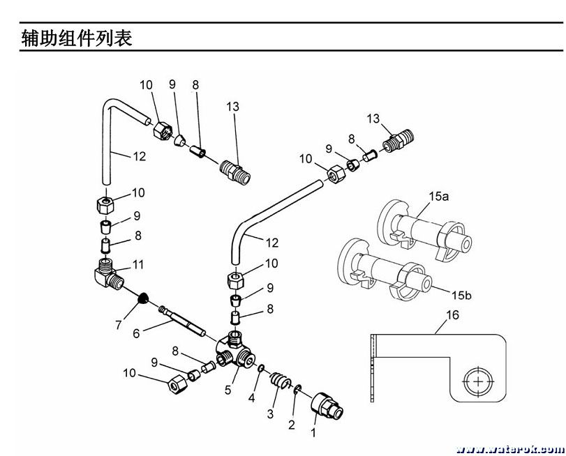

需外接阀门,查说明书上有图。也可用9500阀。 1# zhenbao80408040

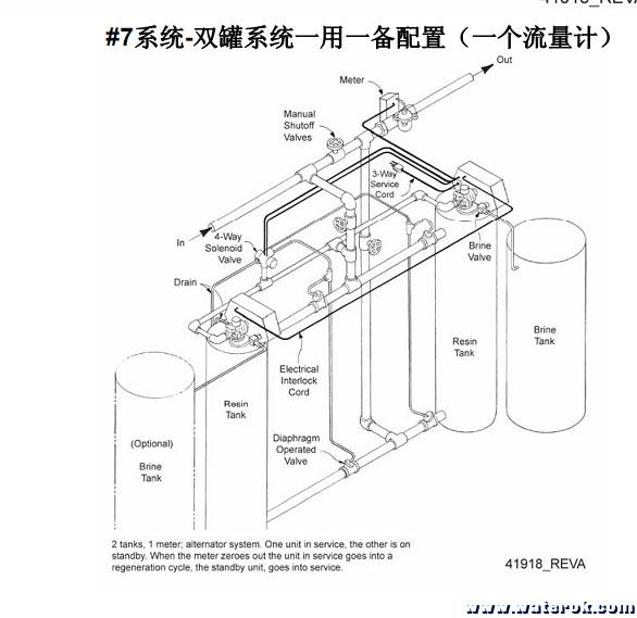

安装方法如下图(不含电路图)。2850一用一备很少有人做吧。 3# zhenbao80408040

2850NT是不能做到一用一备的,因为2850控制阀是单活塞的。除非在控制阀以外加装其他控制附件。

NT控制器里有24V的输出端引脚,加两个24VDC线圈的继电器 两个电磁阀就OK了,如果怕电磁阀在不走水时过热烧掉,可以在水箱加液位控制器双控电磁阀
我以为这是FLECK基本常识(FLECK加常开电磁阀,微动开关大家应该都用吧,这个和NT断水道理基本一样的),所以没提,谢谢7楼补充

注意:是24VAC不是24VDC。
同时建议:选择常开型电磁阀。

要实现备用,必须加装出水电磁阀,如果成本的话,加一个外置控制器。常开常闭电磁阀都一样,总有一个会通电的。

为什么建议用常开型电磁阀:
常开型电磁阀即使线圈烧坏了也会出水,暂时不影响用户用水。
