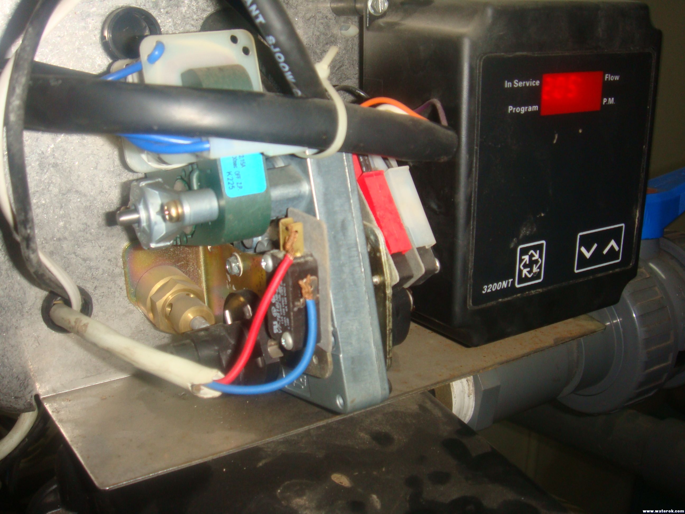

之前系统是两个同时运行的,因为当时设计的问题,只有RO产水的时候,阀头才有电。用手动对其中一个再生的时候,RO产水电导率一下有9US/CM左右上升到70US/CM左右,将软水器产水排放半个小时左右,RO产水电导率可恢复到正常的水平。  另我设置的再生的时间分别是:#1  10分钟反洗   #2  60分钟吸盐/慢洗 顺流     #3    10分钟快洗 顺流  #4  10分钟盐箱注水
对于现有的软水器我想对其再生是的供水进行改善,一个方案是新增一台流量较小的水泵,我根据论坛中提供的软水器设计手册自己选型Q=6T/H    H=30-40m   的水泵
另一个方案是利用原来的水泵 Q=15T/H   H=40m  软水器直径900mm  高度1800mm  计划在RO不工作时将部分水直接排放,现在参考楼上的建议加装变频器,
最主要的问题是不知再生信号从那个微动开关中取
可以从图中的微动开关中取吗?

我建议你在找到根本原因之前不要盲目改系统。
1。你要弄清楚,电导率升高是在再生期间还是再生刚结束的时修。
2。如果是在再生期间,观察是在整个再生过程还是某一个动作期间。
3。2900再生时,是不应该有水到出水口的,你可以关掉再生的那个2900的出口的球阀,测一下这台2900再生时出水口有无出水。
4。检查你的排水管是否是单独排放到下水管里的,还是并联到了其它管路里,会不会有可能去到了回收管路里。
5。你的原水泵是15吨,估计你的反渗透是10吨的,为什么会两台2900同时运行,应改为一用一备才对。
4。为保证再生质量,可以加一台再生泵,这个在NT的电路板里应该有现成的信号。

40m扬程的泵,在RO增压泵工作时,RO进水压力指针能上到0.5公斤都很难,因为砂 炭的压损很大,这就造成软水器工作压力很低,吸盐速度慢(如果吸盐慢到罐里盐水浓度不够的话,软水也是不合格的,顺流再生没办法),在吸盐程序时间过了,盐也洗不净,所以才出现你电导率上升的现象,另外这时注水量相应也是减少的,还非常可能出现软水产水不合格
到目前为止,FLECK还没改进这问题,注水量随压力变化,导致我们在设计时不得不按照系统在最低压力时计算注水时间,这样就使平均耗盐增加。如果改成用流量控制注水量,而不是时间就好了
楼上说的对,别急着改
你先把吸盐时间往上调,如果还是洗不净,再调正洗时间,这个问题就应该解决了,FLECK阀吸盐调到头是常有的事(99分钟)
