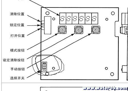

未命名.jpg 请问 那个‘选择开关’是调什么的?是调整工作模式的d`e的么?怎样调整,谢谢

可以通过调整选择开关改为一用一备的。如果一用一备水量不够水的话,可以加盐箱;建议不要加浮球阀,那东西不可靠的。如果不想加盐箱的话可以在管路上加单向阀,然后单独加一路注水,并在盐箱上加一小的液位开关,由液位与控制器共同控制电磁阀在工作时打开。总体算下来比加盐箱也能省下几百块,这样的话可以不用加盐阀,稳定性还是不错的。

480控制器当然可以改成一用一备的,但改了,你也还是要多加一个盐箱,要不然你可按楼上的方法试试。
