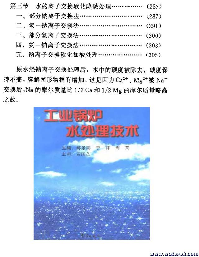

凡是只采用钠离子交换法对原水进行除硬所生产出来的水腐蚀性都要强,这与软水器设备无关,只与其处理方法有关。
其主要原因是钠离子交换法处理后的水含盐量增加了(我在《富来全自动软水器应用技术〉中讲过),具体化学原理等我回去后查一下。
一般热水锅炉或小型蒸汽锅炉水处理设备只有钠离子交换器,所以其锅炉腐蚀严重。
暂时我也没有好的解决方法。
如采用除硬与降碱同时处理方法能好一点,但增加了设备投资,一般也只有大型蒸汽锅炉采用这种方法。6# 为人民服务

从书上了解有离子交换法,采用硫酸再生,因会产生二氧化碳,还要设除二氧化碳设备,好像只有发电厂才能用吧。
还有其他的方法,你可以看一下〈锅炉水处理方面的书,如没有,我传一本你看下。 8# 为人民服务
