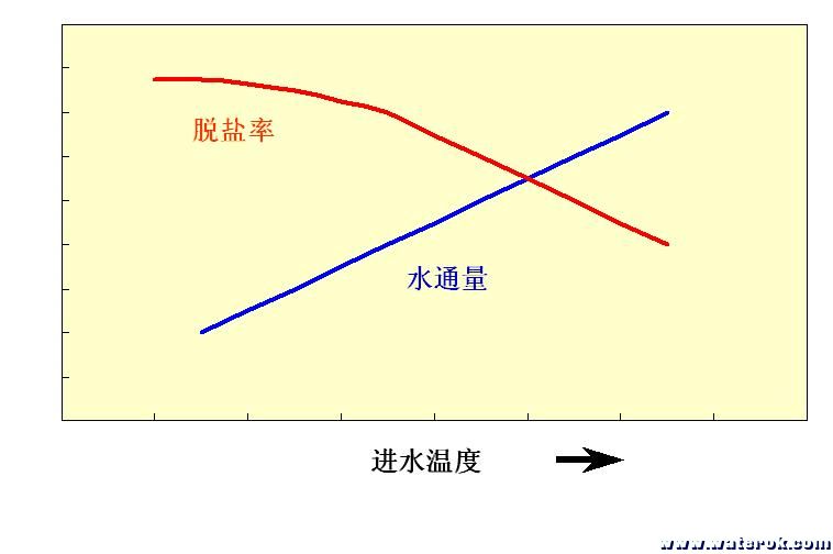

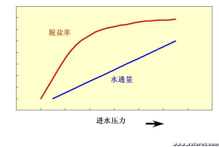

发表于 2009-6-25 10:31 | 显示全部楼层
大家都知道, ro 膜的前后压差大, 产水量就会大很多. 反之, 前后压差小, 产水量也就很小, 甚至不出水. 0 D  `7 Z8 t$ V8 X
5 `$ f3 s! v- z8 \/ B! O  c1 j3 s1 F问题就是: 产水量大的时候的脱盐率高, 还是产水量小的时候,脱盐率高. 或者更本和产水量没有关系呢? . \# V0 B0 `8 h, E) I3 ?8 X5 c
2 ?1 K& L1 g; n0 y$ d. R" Z
谢谢 ...
0 J: S1 c" I: q0 O+ z飞扬在天 发表于 2009-6-5 19:37
/ o  [, G% D% t+ u+ }! @4 m
7 F" M8 a/ F/ Q9 d) z9 S7 z希望下面两张图可以回答你的疑问。$ q5 l: C6 N  \0 |: j% W+ m
) L! W) e* Y" ]2 |. ^) J
1.JPG * M0 o1 K4 F& a2 \  |6 {1 k  }

 楼主| 发表于 2009-6-25 10:34 | 显示全部楼层

发表于 2009-6-25 10:36 | 显示全部楼层
压力越大越好? - X9 Z8 X' H8 D! N' L% _
9 p1 m6 ~- P8 g
温度越高越不好??' G. N9 ?6 h9 t& m- p$ Q3 @
. I! m% B. L$ _' |$ u( n0 n" Y超级感谢 风同学.0 q" E4 x1 ?' y
飞扬在天 发表于 2009-6-25 10:34
& `. b* q" H$ f) e& C
4 _) m$ c3 ^( K4 c5 x  A, z7 _6 a0 y你仔细看看脱盐率的变化趋势,压力大到一定程度,脱盐率增高曲线基本是持平的。7 y) v6 b: y, _+ V3 ~0 G
5 V6 Z* ^5 J/ z" p1 o: E但就纯粹的水通量来说,压力越大,水量越大。3 b, z8 \5 s( Q9 b* A5 s3 v! z/ g$ ^
9 b! w1 f9 i: ?  C# J) m3 K' P( Q温度越高,脱盐率越低,但是水通量可以增大。
发表于 2009-6-29 14:35 | 显示全部楼层
不是绝对的啊,要看曲线的啊,一般情况下压力高,产水量大,脱盐率是基本保持在一个稳定的水平上,

发表于 2009-7-1 12:39 | 显示全部楼层
水温和纯水产量成反比的。( ], @/ r  _, A: C
, w" }. C$ v: r  t# E2 o) N4 D6 q
冬天的产水比夏天少很多了。
发表于 2009-7-1 13:51 | 显示全部楼层
晕,冬天产水量少怎么会是反比呢?想清楚再说啊。
