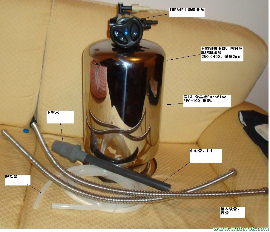

! r- m& D  a! S% _# Y/ E
选件:9 O, |" t$ m. @& Z/ ?0 S
国产漂莱特的树脂,13L,100元(选全进口罗门哈斯大概300吧)。
5 x5 y# z6 u" j# J3 v2mm壁厚的不锈钢罐子,250×400.树脂涂层,400元
/ @5 i# g# m, a( A* D! R3 m手动润新阀,顺流再生,带中心管带布水,100元。% B; h" q: V1 @
盐箱12L,每次加盐6L,一个月补一次。4 j/ u; g! Y- e% m" f* s
+ |* L. d$ n& k
: G5 d$ y' J- `; f
效果:; M  `0 ~% c. M$ [! j$ _
不完全再生,上海地表水,150ppm,再生周期大概4-5T。
7 H. m# }' S' f  v粉洗盐,70元一包,50kg。% ]; {( n. ~/ H1 Z7 N
$ z& r' [7 w5 q, [7 W) t/ ^- |
再生过程:
* n5 j) ]- ]) K7 U' }  \) C1 t" D1、反冲1分钟。我曾经装瓶观察过,其实半分钟大概20L的时候,水已经很清澈了。再冲半分钟,无非就是想把树脂彻底冲膨松了。% t$ t" b: n5 t! p
2、吸盐慢洗5-7分钟。盐水一般8L左右吧,目测用盐大约2KG。我曾经多次尝过,3分钟后排水已经基本上只有咸味没有苦味了,吸盐慢洗30分钟好像没有必要。$ \. P# k$ L( I5 w5 e
3、正洗N分钟。我没有用过正洗功能,在慢洗结束后我就打开洗碗机,实际上的正洗就是放在运行位置,在洗碗机工作完毕后(30L),视作正洗完成。% j! p9 j9 W8 e, n4 c
9 ?7 d0 T$ k; _# p  R
心得:$ E6 H7 s- {+ |3 z  j
有人说手动再生很麻烦,我觉得还可以。就是反冲-->吸盐--补水三个键,一般时间就是7、8分钟,吃完饭收拾厨房的时候就带掉了,一个月也就是3次。勤快的,一个月3次不算啥;懒惰的人,3个月补一次盐都嫌烦。刚吃完饭,洗衣机、洗澡都不会打开,洗碗、冲马桶正好可以消耗掉正洗的水。6 f4 _- b5 J5 t1 j" N* o4 G) U: N
$ U- ^+ n! T8 Y- B7 O) s
无论流量还是时间控制机头也不精确。上海地表水,多雨季节是120ppm,少雨季节是180ppm,这是我亲自测的,硬度相差要超过1/3。
. P3 i0 D0 I0 y' Y) T6 q$ L% w- d( W9 M5 @
补充:8 }) D2 @" S0 l2 @$ x( g4 {! X

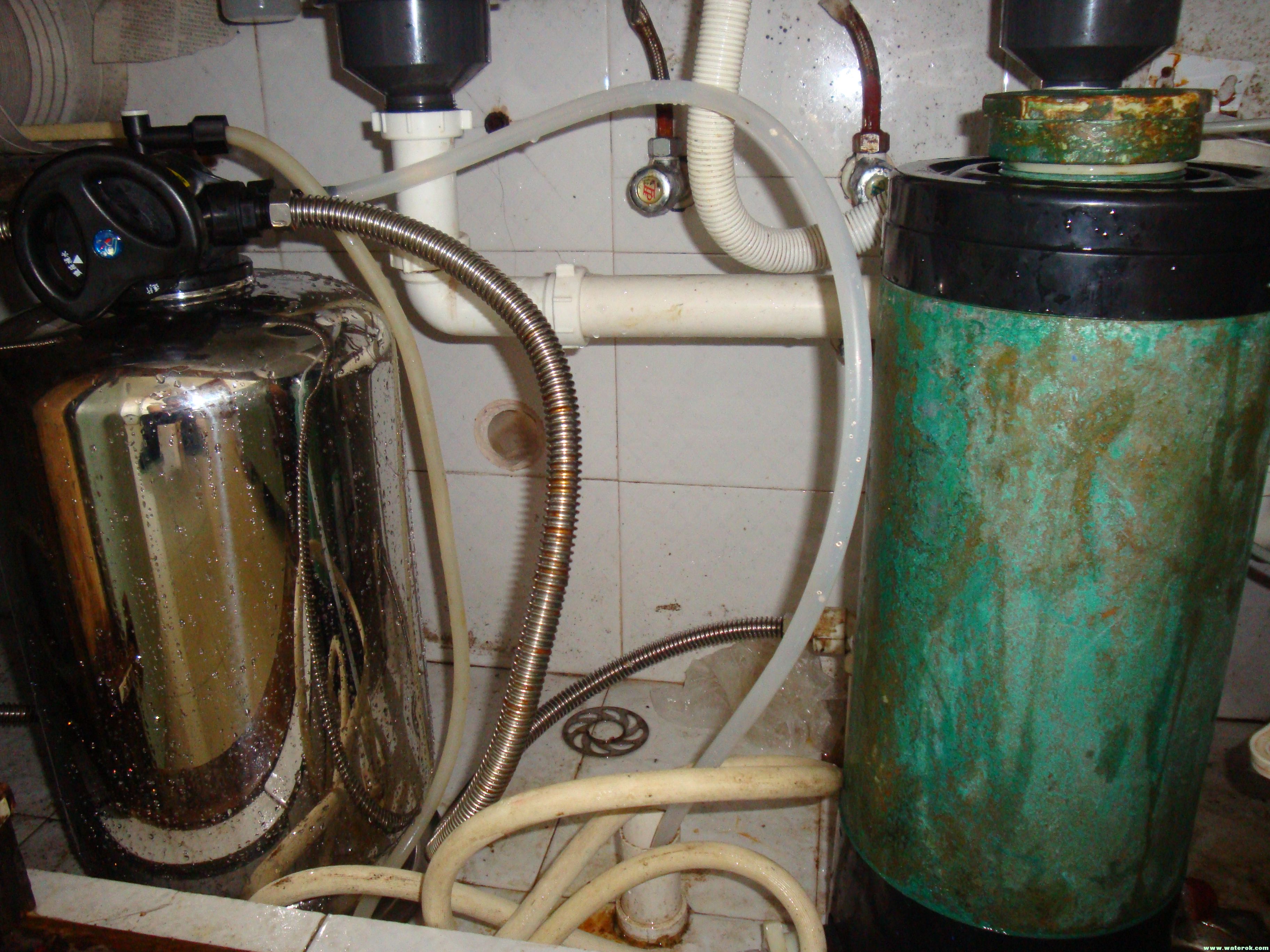

烧饭水前置是用立升超滤,带反冲洗。所以我把它接在软水机的前面。因为这样没有软化的超滤反冲洗水可以直接接厨房龙头。家庭用水的1/3都是在厨房用掉的,厨房用水没有必要软水。所以我再生周期实际上是12天左右。+ ]- M% G- B7 l6 D
softener1.JPG / n0 Y' z$ u0 @7 C
2 z( [+ }- J: G2 \

 楼主| 发表于 2009-5-25 13:19 | 显示全部楼层
想请教大家的问题是:吸盐慢洗后用反洗代替正洗是不是可以?应该说树脂和水在反洗中比正洗更加充分接触,这样还可以把粉洗盐带来的杂质冲洗掉。所以我想把过程改为:
* @1 Y8 z% O3 E( Y2 ]8 v- ~+ `1 p. K反洗1分钟-》洗盐慢洗5分钟-》反洗1分钟。
