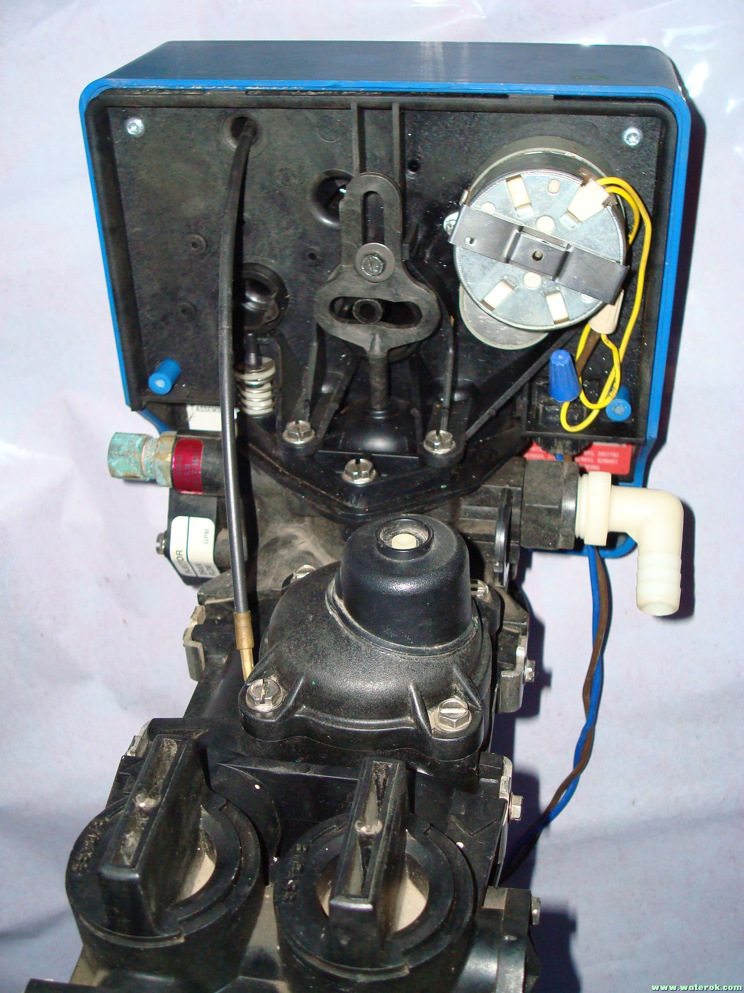

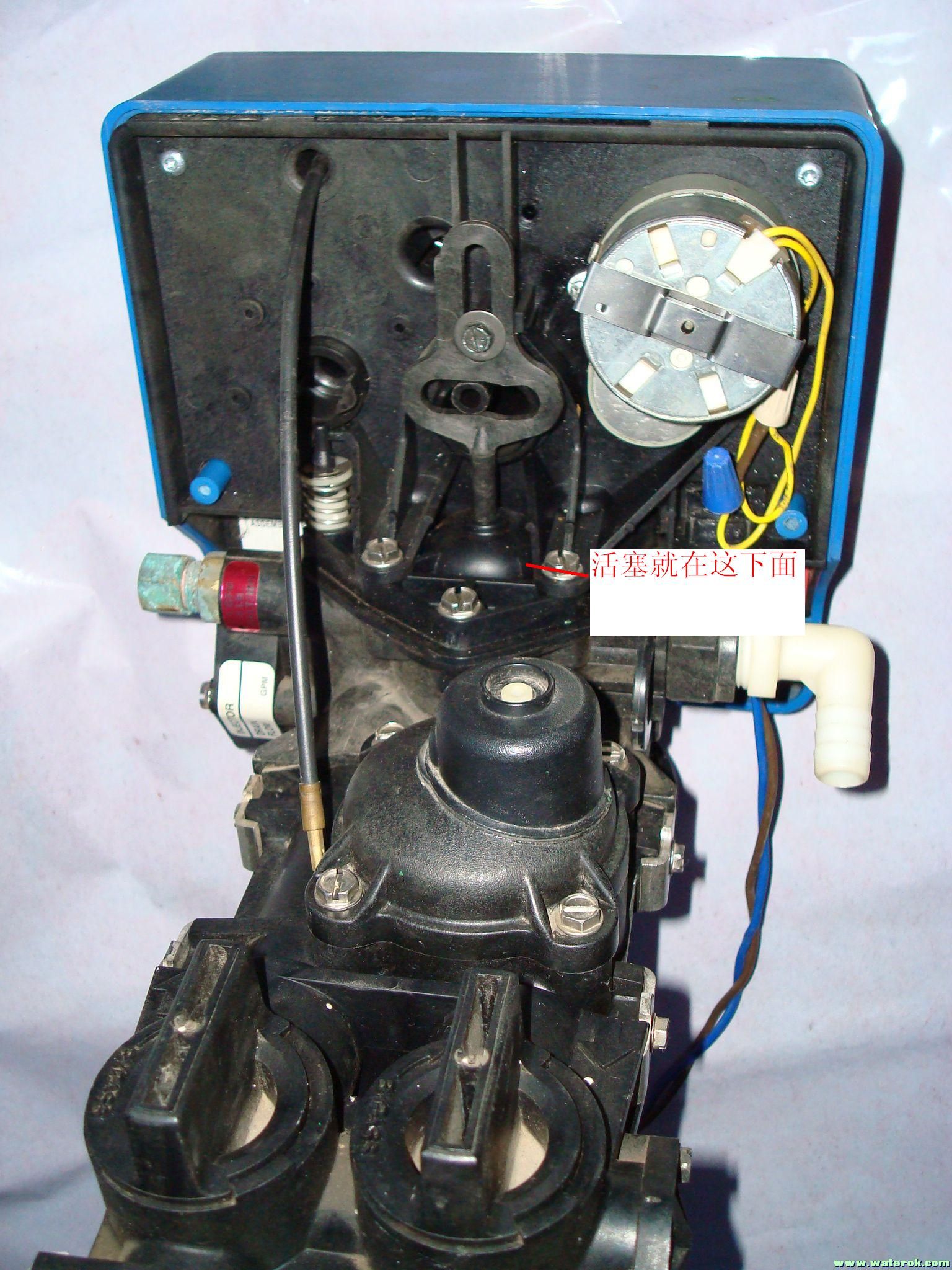

这是一款5000机械阀,5000电子式用的最多。活塞就在电机左侧活塞连杆下部,打开活塞盖就可以看到。
发表于 2009-5-12 20:32 | 显示全部楼层
严重超级感谢xxd781130 大侠
排污口有水滴出来,据说是活塞处有堵塞。
