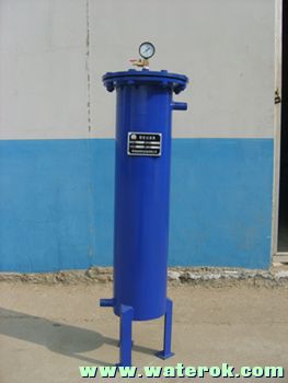

我自己做的一种5-25微米袋式过滤器比较好用,我原来做这个主要用在软水器前面过滤黄泥水用的,效果不错,更换频率也不是很多,而且那个滤袋可以清洗再用多次,主要是这个设备材质是碳钢的,价格用户容易接受,你感兴趣的话可试验一下,或者你自己做一个。

你这个过滤器与精密过滤器(装PP棉)的作用是不是一样?
能使黄泥水变清吗?

ligangcom1 发表于 2009-3-11 13:08
和pp滤芯功能一样,但是他的纳污量大,通水量大,滤袋可清洗再用。他的过滤精度0.3-100微米的都有。
