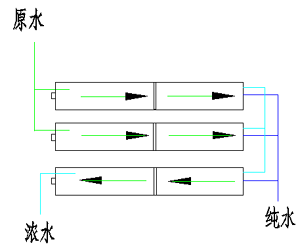

请问要安装6支反渗膜怎样连接安装才能使出水量达到最大?
发表于 2009-2-20 11:04 | 显示全部楼层
如果是单级反渗透的话,当然是6支膜并联,纯水产量最大。如果是双反可以这样连接纯水产量最大,即一级用4支,二级用2支,把一级膜的纯水水作为二级膜的进水。如果6支膜规格相同的前提下。
发表于 2009-2-20 14:25 | 显示全部楼层
楼上回答的不准确.
以1支膜1500GPD来算,如果6支并联,至少需要60000GPD的进水.
而如果采用三二一的排列方式,只需要22500GPD的进水.
两者纯水产量一样,你说哪种相对产水量大?
我们要弄清楚,原理上来讲,就同一种膜元件,反渗透机的纯水产量只与进水流量/压力/温度/膜数量有关,
与如何排列无关.
排列方式只会影响到回收率和总脱盐率.
发表于 2009-2-20 22:42 | 显示全部楼层
楼上正解!!

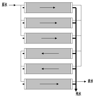

发表于 2009-3-9 16:31 | 显示全部楼层
想问一下三二一是怎么个排列方式

发表于 2009-5-19 11:31 | 显示全部楼层
3/2/1这个模式是否最合理?
其他模式呢?
