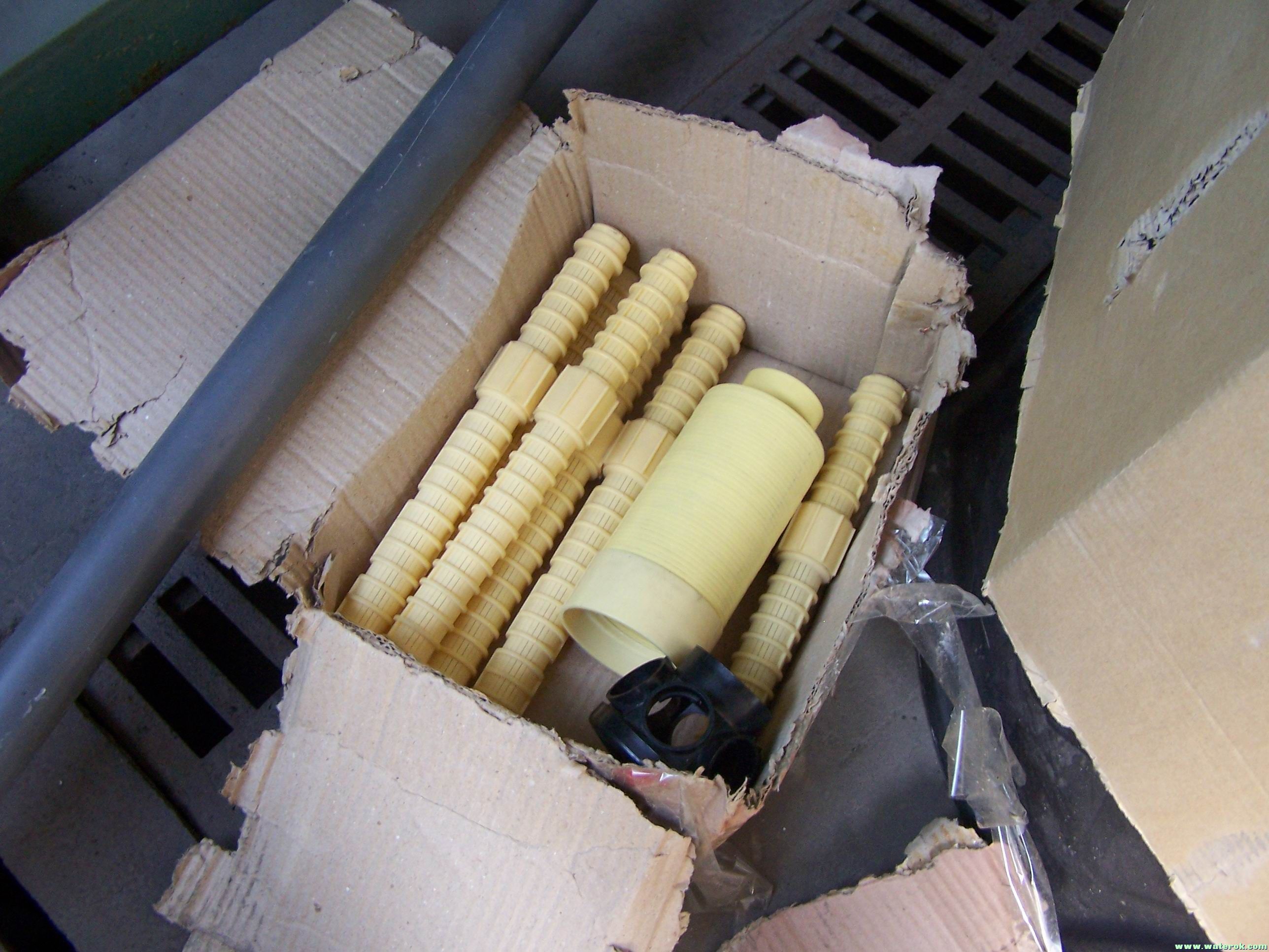

大家好,我是一个新人,现在有3675桶与布水器要安装,连接的是Fleck的2900控制器,桶与布水器的备件都有,但不知如何安装?请个各位指导指导,小弟非常感谢!

黑色的是下布水器的蘑菇头,把有卡扣的支管,在罐内插入蘑菇头中并旋到卡扣咬合的终点。
再将中心管插入蘑菇头内,可以粘接,根据所安装的阀体的要求,空罐时将下布水器自然放于罐底,把中心管按要求截断,并处理好断口。
浅黄色的布水器是上布水器,安装阀体前,和阀体连接好,然后套于中心管上,安装于罐上即可。
发表于 2009-2-18 15:28 | 显示全部楼层
不过要在上布水器上打两个小孔,用螺丝钉跟阀体拧上,结实。
