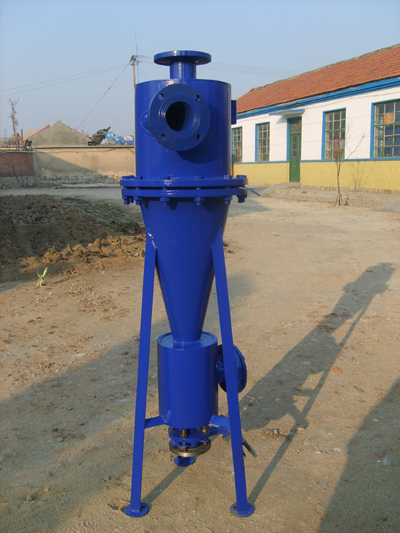

原水泥沙含量过大,最好先用过滤型旋流除砂器进行初级处砂,然后再采用精密过滤(石英砂过滤或袋式过滤或盘式过滤器),最后进入软水器。

过滤型旋流除砂器什么原理,价格贵吗?

旋流除砂器不贵
但是如果生产设计得不周到的话.磨损很厉害..寿命是个问题..
不过反正便宜..上一个比较合适

旋流除砂器根据离心沉降和密度差的原理,当水流在一定的压力下,从除砂器进水口以切向进入设备后,会产生强力的漩流运动。由于砂、水密度不同,在离心力、向心力和流体曳力的作用下,使密度低的水上升,由出水口排出,密度大的砂粒由底部的排砂口排出。沿水流共同上浮的个别微小颗粒再由第二级过滤装置隔阻,从而达到除砂的目的。
旋流除砂器使用性能的好坏,主要取决于直筒和锥筒的规格尺寸,其使用寿命则取决于使用材质的规格,也就是板材的材质和厚度问题。
这种设备可根据需要设计成人工定时排砂,也可设计为自动定时排砂。

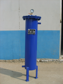

对于软水器原水泥砂含量较大的预处理,我一般采用旋流除砂器+袋式精密过滤器的方法,主要原则是这样做的设备体积小,安装使用维护简单,在价格上用户也能接受。如果原水泥沙含量不是很大,则采用一个袋式过滤器就可以解决了。
现在市场上的袋式过滤器大部分是不锈钢的,是不是304材质的就要你自己的眼光了。我用的都是自己加工制作的,碳钢材质,内部作环氧树脂防腐处理。这样价格相对便宜很多,用户容易接受。一个单袋装的袋式精密过滤器(过滤精度取决于滤袋,一般在5-100微米任意选择),单袋装的产水量在4-20吨/小时之间都可采用。设备设置进出水压力表,用户可根据进出水压差确定更换滤袋周期,更换下来的滤袋可清洗再用。大通水量的可采用多袋装的。
