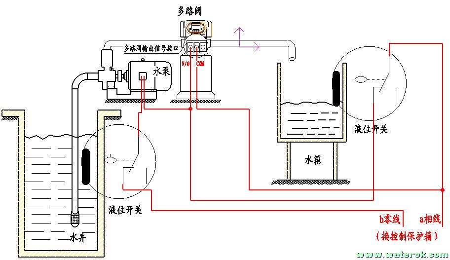

发表于 2009-3-10 15:55 | 显示全部楼层
17# 青岛迪美
用润新阀应该可以的哦!
发表于 2009-3-10 15:56 | 显示全部楼层
当多路阀处于“反洗”等再生位置,不论水箱水位如何,启动水泵,保证再生时进水口有水。同时因我们的阀再生时不出水,也能保证再生时不会向水箱中大量注水。
发表于 2009-3-10 15:57 | 显示全部楼层
当多路阀处于“运行”位置,如果水箱水位低,启动水泵。如果水箱水位达到高水位,水箱液位开关节点断开,水泵失电,停止工作。
