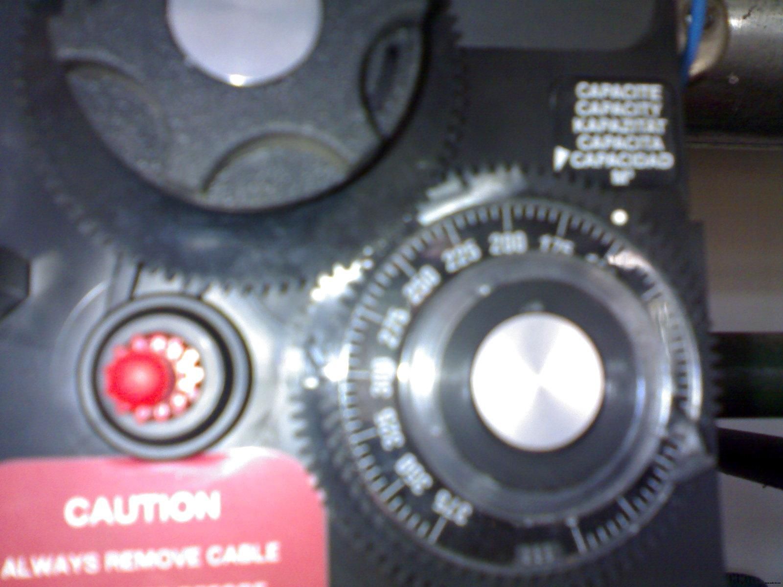

就是这个红色的按钮,是干什么用的呢?我是新手,大家别笑话我啊

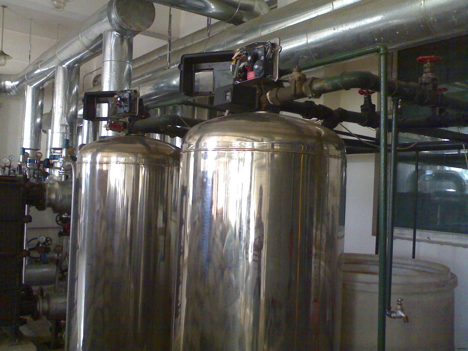

热力站设备

要想手动转那个盘.就得把那个红钮按下去...否则只能由马匹自动控制(那边儿上有英文的)

他这个是2900机械流量控制阀,那个红色钮在操作上应该没什么用处。2900控制面板流量和时间型的基本构造差不多,在时间控制型的面板上面,这个红色按钮的作用主要是调整时间时需要把这个红色钮按下去,以便于转动时间盘。

调整时间时候用到(时间型控制器),顺便固定后面齿轮
