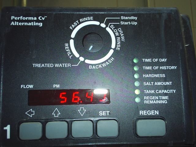

我用的一套阿图祖964执行器的向下按钮坏了,怎么按都没有反应。其它按钮正常。但是这样的话,我进不了设置(进入设置要同时按住向上与向下键3秒种),不知道有没有别的组合键可以进入设置。谢谢!

按SET键可以进入前五项,但其它的进不了,所以最好还是换掉

谢谢,bear.wu
我知道在控制面板上的五项可以,但只设这五项的话,系统运行的不是很正常
如273/278操作说明书上所说,如果运行模式,设置错误的话,出现不正常再生情况

可以检查一下电路板,如果单纯的按钮坏了,是否换一个就可以了。没有遇到过,只是这样想。
