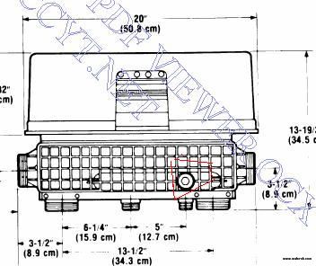

今天下午调试172的阀,水压0.3-0.4MPA
由于没注意触动在一个闸板出的微动开关,突然多路阀右面的一个‘塑料’蹦开,有水泻出,
这个是类似于 安全阀的装置吗,我用胶把它粘上可不可以,谢谢大家
就是下面图里红色圈里的那个
 楼主| 发表于 2008-8-21 20:28 | 显示全部楼层
是塑料的,象 螺栓 一样的头,
发表于 2008-8-21 22:56 | 显示全部楼层
吸盐器的上盖...
找个螺帽拧上吧
发表于 2008-8-22 10:33 | 显示全部楼层
调试过程中,一定要先将阀门拧到反洗位置,再慢慢打开进水阀,开到1/4处,等排水口水流稳定不带气泡后,再全开进水阀.你说的这个螺母是射流器口,估计蹦出来了,牙口也会坏掉,如果这样,速个阀体就废掉了.如果牙口没坏,那恭喜你运气好,如果是过滤阀,找个螺母装回去就行,如果是软化,检查射流器还在不在里面.
 楼主| 发表于 2008-8-22 12:56 | 显示全部楼层
谢谢楼上两位师傅的回答,它里面是一些 塑料而且还有气孔的。
今天调试时又出现了一个问题。
我用的480的控制器,两罐一备一用
不知道怎么回事,两个阀到 加压 步骤出就走不动了(5号阀板打开),按住上面红色纽,扳下面也扳不动?!
这要怎么去调整,是不是需要打开它调整齿轮?
发表于 2008-8-22 13:04 | 显示全部楼层
关掉进水,泄掉罐内压力后再试试,如果还不行,就要拆开齿轮重装一下了,注意事项有个贴子里已经说明了.
发表于 2008-9-23 20:50 | 显示全部楼层
右边那是阀体切换动作泻压的不能堵.找根软管引下来就可.它不是老排水
发表于 2008-9-23 20:59 | 显示全部楼层
掉下来的是如果是白色的塑料镙母就按上述方法如果是镙杆就拧上.我不清楚
是哪个?
