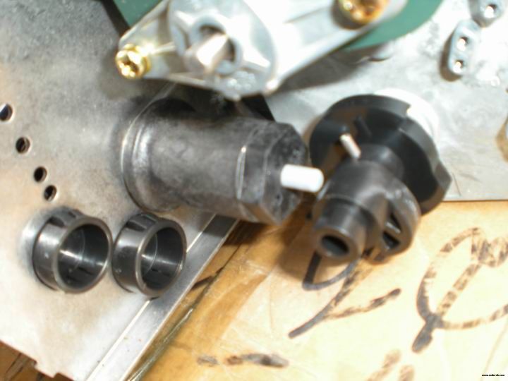

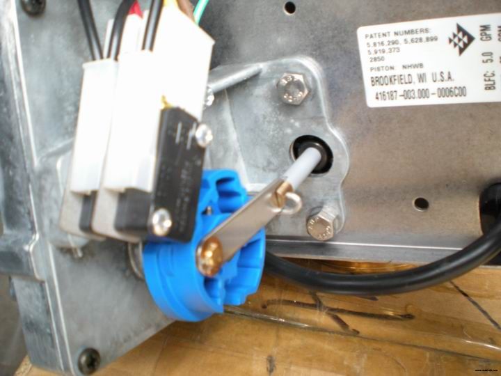

2850是为什么更改配件----难道是节约成本?
是原厂还是经销改的?

发表于 2008-8-4 14:38 | 显示全部楼层
改得还挺有创意,哈哈哈,成蓝色的凸轮了
貌似谁改的这个问题得由厂家的人来回答吧

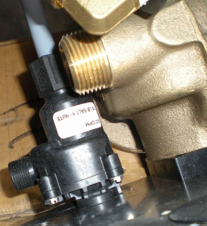

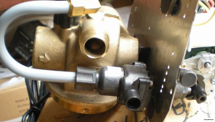

发表于 2008-8-12 16:17 | 显示全部楼层
这个应该是原厂的,单独订的配1600盐阀的,目的就是减小吸盐量带小罐用,在国外完全有可能用一个2850带一个400的桶或用500的罐配2900或3150,但是那样吸盐量太大,所以就要选用小盐阀
