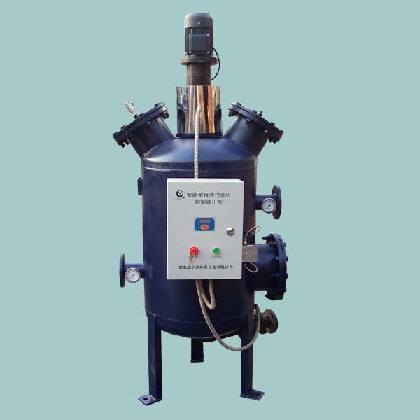

发表于 2007-5-10 15:40 | 显示全部楼层
可以用我们全自动过滤机来过滤,精度可达10微米,详细情况请与我联系:QQ:375564200
