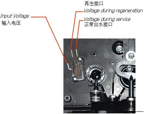

fleck5000软化阀,可以接出水电磁阀吗?请帮忙指点
发表于 2008-7-23 11:25 | 显示全部楼层
5000控制阀是有硬水旁通阀,出水口接电磁阀是必要的。一般采用dn25的常开型电磁阀,再生时控制阀触动微动开关(主机内部有安装微动开关的位置)关闭出水口。

发表于 2008-7-24 17:17 | 显示全部楼层
是可以接的,可参照以前纪工发过的接线图片

发表于 2008-8-5 14:18 | 显示全部楼层
楼上的翻译错误啊.应该是:VOLTAGE DURING REGENERATION=再生期间输出电压. VOLTAGE DURING SERVICE=工作期间输出电压
