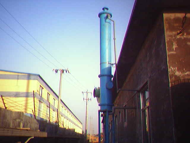

发表于 2008-7-10 15:48 | 显示全部楼层
发个图片看一下吧!!
一个小型的。
发表于 2008-7-11 10:08 | 显示全部楼层
回复 4# 青岛迪美 的帖子
楼上啥设备都干过,我只是在书上看过,
