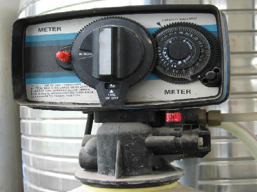

我们单位上了一套设备,好像是fleck的,工作没效果,处理跟没处理一样的硬度!不知道是没有调试好还是咋回事!由于涉及到一些势力问题,技术员不来了!我们自己又搞不定!
怎么才能调试好呢?请高手详细指点一下具体操作步骤!谢谢!!

控制阀的型号看不到!由于个别原因,说明书也没有!贴图片请高手鉴别!
发表于 2008-7-9 10:33 | 显示全部楼层
这是5600????,延时流量还是即时流量的?看样子挺那个,无语啦!!这个不评价了。
说你的水质吧!你的水质估计作二级处理也不一定能作下来,貌似低硬度高碱度的水质。瘫猫碰到个病耗子啦!!

为什么说挺那个的,我这也有三台,我感觉是流量延时型,评价一下。

和有的图片对比,感觉是5600流量延时型的!9号把武大有机硅的管锅炉的请来,处理了一次(一个循环),好像不行啊!
还有,我们是单罐,型号罐体上SIZE是1252,!和原来一份说明书对照,感觉是流量延时型的!不清楚即时型是个什么概念!
说说我们的调试过程:手动调到反洗档位,排水口出水,再自动向下转动运行相应程序!(此时控制阀保持通电状态)!直到回复为工作状态!水不合格(我们近半年没理会,惭愧啊)!
有情况需要说明:1)、排水管在排水时,似乎系统也在出水进入贮水箱,正常么?2)、起初我们的吸盐管漏气,吸入不了多少盐水,后来卸载了下端部分,吸入痛快的很!
武大师傅说时间太久了,拟再次强行如上操作几次,看情况如何!
请高手批点!

先不管原水如何,先说一下你的设备配置与调试:
1、首先你的设备半年没用了,树脂如何?需要打开检查一下,如果树脂臭了或者太脏了,换新的吧。顺便检查一下上布水器堵了没有;
2、进水压力多高?低于0.2公斤的话想办法升压,一般在2.5-3公斤之间最好,如果进水管路上有过滤器,顺便把过滤器打开清洗一下;
3、再生时出水口出水是不行的,看一下出水管路有没有电磁阀,如果没有安装一个DN25常开型的,在主机里面加一个微动开关控制电磁阀(运行时断电,再生时通电关闭电磁阀)。如果有电磁阀,检查一下主机内部微动开关是否坏了,再查一下电磁阀的线圈是否损坏,如果都没问题,把电磁阀拆开,可能内部堵塞了,清洗一下就可以;如果你不想加这个电磁阀,那每次再生时,必须人工去关闭出水阀门啦!!
4、再生时,注意盐水的饱和度和盐水量,盐水饱和度尽量保持在23%以上,盐水吸入量需要40升左右,根据你的水质,你可以加大吸盐量,在50-60升之间试验一下看看。
5、手动再生一次,检测一下出水的硬度值,把检测结果发过来大家研究一下再说。
6、把你每天(24小时)的最大用水量顺便告诉大家。
[ 本帖最后由 青岛迪美 于 2008-7-10 15:13 编辑 ]

富莱的5600机械流量型,都是延时再生的,根本就没有即时再生的。
发表于 2008-7-11 09:46 | 显示全部楼层
回复 7# lotuscsx 的帖子
流量即时型就是当软水器出水量达到设定流量时,就立即进入再生程序,不过楼上说的对,5600型没有流量即时型,如果再选软水器,我一般选5600SE,或者是5000型.
这说明你没有安装硬水阻断阀.5600的是有硬水阀.,按迪美说的做.
是不是盐阀堵了,盐阀内的浮球卡住了,无法自动开关盐阀.
吸盐管路一定不要漏气.长时间没用了,最好打射流器拆开,看看内部是不是有杂质,按你说的,拆下盐阀吸水正常,不是盐阀堵了,射流器应该没问题.

滨特尔公司是没有那种5600既时流量型的,但市场上面很多,他们的办法是把内部的一个齿轮改装一下,然后把线路略微改动一下就可以,我以前用过几台,效果不尽人意的,主要是那个流量计软轴线的齿轮经常磨坏。

非常感谢诸位热心朋友的解答释疑!目前出水用药检测,呈蓝色,应已合格!还没有定量检测!我们尚在观察同时出水的问题!再及时反馈!
