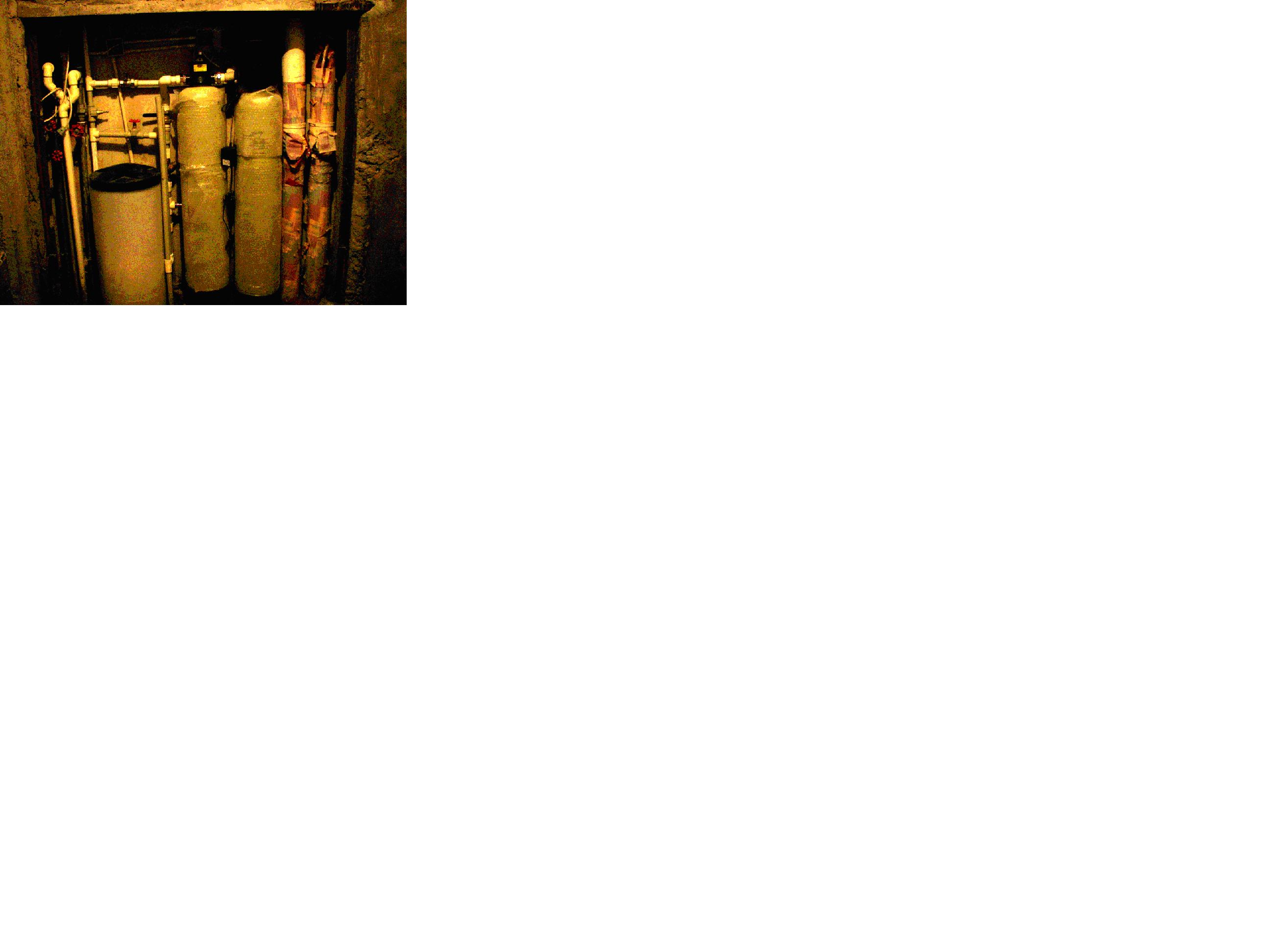

我也在装修 准备DIY一套, 大概一周12~15吨,家里4口半人,住在昌平,硬度好像一般(氟较高);但媳妇坚持要来一个,加之俺又是卖絮凝剂滴好歹跟水处理也沾边,推脱不过去了。
. A5 i' B# D4 b6 t" O家住20层顶层,水压大概4+/-1个,总进一路进厨冷,剩下进PP棉+软水机--〉锅炉/电热水器/洗衣机/洗浴等多个交叉冷热回路。初步想定268+940/742或5600SE的多路阀,直径350*1600的罐(150L,标称应该有4t/hr吧),除了树脂(和罗门哈斯在一栋写字楼80L?)和盐(盐业公司粗盐60L?)能自己搞定来源,其他的到哪去搞这些食品级的东东??急需搞定这些物事的采购来源,家里水电改造快做完了,留了500*1000*1800的空间。预算4~5K

发表于 2007-10-2 08:59 | 显示全部楼层
老大能否帮个忙
将这张图解泡一哈,来个流程图,注明每个部分的配件规格什么的,大家好照方抓药啊 tks
) ]( J0 R2 W3 ]0 p8 m: S
. |, p; t, y+ ^; Q图片主人的注解是“连接基本上都是阀门和活结头,这样便于以后的修理,特别不建议大家用波纹管。”有道理吗?什么道理?

发表于 2007-10-15 01:44 | 显示全部楼层
我也是昌平的,你家用水也太大了吧,配那么大罐体,我用的是5000SE机头,1054树脂罐,50升漂树脂
发表于 2007-10-15 08:23 | 显示全部楼层
图片的样子还真难看
