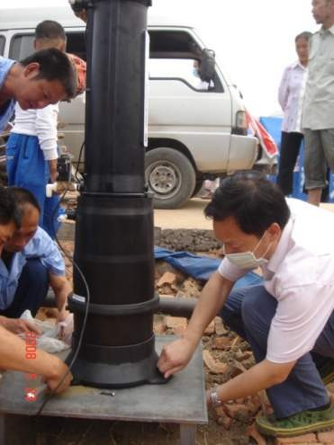

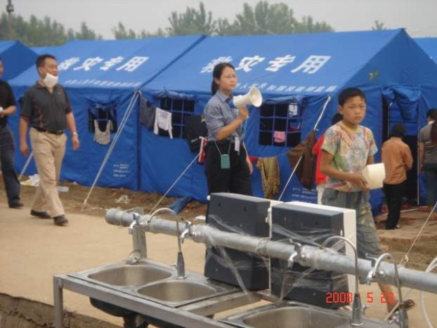

Homespring超滤净水机.第一批二十台已陆续投入使用,第二批的四十台也将很快到达.

机器是冲好了再运过去的么?
据我了解,这个机器在使用前需要冲半个小时左右才能将超滤的味道清除.如果在灾区现冲的话,就可能会造成水资源的浪费.
而且这个机器的反冲洗太频繁,用什么水冲洗可能也对其性能产生影响.
不过不管怎么说,GE的爱心还是体现的.
 楼主| 发表于 2008-5-29 11:38 | 显示全部楼层
反冲洗频率可以调整,反冲所用的水,是设备自身储备的净水.
至于用前要冲洗这是肯定要的,由于原水是河水,冲洗完的水还是回到河里了,不存在浪费
发表于 2008-5-29 11:52 | 显示全部楼层
好的.那问题来了.
如果原水是河水,那根据报道,当地的河水已经普遍受到动物和ren尸体的污染了,这样的水直接冲洗homespring,可能会造成其内置的活性炭快速失效,仅依靠其自身储备的净水反冲如此情形下的活性炭,效果肯定是不好的,一是反冲的时间短,二是流量小.
然后就得靠超滤膜了.如果水中的胶体不能很好的去除的话,超滤的效果就要打折扣了.不过好在超滤可以除细菌,而灾区的水主要就是除细菌.只要能保证出水量,估计还是能用的下去的.
其实最好在这台机器前增加一个大水箱,前置加药处理后,再过沙滤,然后再进homespring.
但是可惜GE没有这些东西.可是又不找国内能提供这些配套设备的人一起行动....
 楼主| 发表于 2008-5-29 12:04 | 显示全部楼层
你说的都没错,但是救急如救火,前面的几台根本来不急想那多,要的就是马上能用上无菌水.
再就是已经找了国内的工程公司在运作此事,相信都会改善的.
