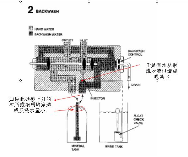

两只182阀
一只在软化器上用,客户最近发现在反洗位置反洗时吸盐水,
一只在过滤器上用,【反洗位置经正常反洗试验进盐口没有吸力】
作了如下工作,好像无效果:
1、抽出少许树脂至正常位置,保证了不因反洗而堵住上布水器【叠片式】;
2、清洗了上布水器;
3、软化阀与过滤阀对调【原来的过滤阀调到软化器上,软化阀调到过滤器上,现象仍存在,此点应该排除了阀的故障】;
4、排水口安装了阀;
注意:当过滤阀与软化阀先后安装在过滤器上,在反洗位置作正常反洗试验,进盐口没有吸力、当关小进水阀到一定程度时进盐口有轻微吸力【此吸力足已打开盐阀而吸盐,这样说法对吗?】,没有在吸盐位置时强;
我观察的情况:
【水压力不稳定,压力在0.5~2.5公斤,有时0.5公斤,有时2.5公斤】
阀在反洗位置时,压力过大【树脂过多而在反洗时使树脂堵住上布水器】或过小都会使进盐口有吸力。如果此时的吸力小到一定程度其就不足已打开盐阀而吸盐,大到一定程度其就会打开盐阀而吸盐,182阀应该是这样的吗?
为什么水压力低时进盐口也有吸力?想不通!
另外发现,盐箱注水时,到了水位盐阀【克拉克盐阀】上下抖动得厉害,不能自动关闭。
请各路高人指点!

基本上该注意的都查到了,不过我又想到一点,那就是你的排水管是否下降得太多了,排水口的球阀确定有调整过吗?
盐阀抖动历害关不严,可能是盐阀有泄漏

排水管安装正常【从阀至地面】,盐阀里没有安装小白球,抖动也是刚发生。

在反洗排污管路上装一个球阀,调节其开度,看看还会不会反洗吸盐?

1、打开它的射流器看看是不是里面有小东西堵塞?
2、盐阀关闭不住需要把盐阀拆开检查一下,可能内部有杂质。

是不是由于软水器长期清洗不充分造成树脂结块了,建议打开罐口检查树脂,并进行几次彻底的反洗。盐阀的限流球是防止盐箱补水过快而设的,如果取掉,会造成盐箱补水过快,在压力高时,易造成盐阀垫片损坏而关闭不严并产生抖动。另外,还容易造成盐箱不注水,盐阀在注水开始时会由于注水压力的冲击而关闭。
