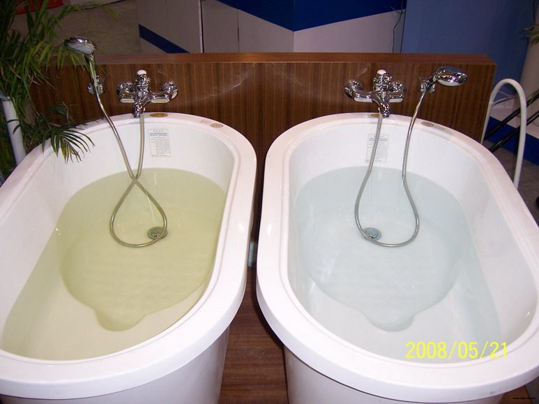

首先靠闻,净水器出来的水是没有消毒粉和臭水沟的味道的.9 f; h% U% z  p! ^) @
) p' C- R/ c: @
其次靠尝: 因为树脂和椰壳活性炭的作用.出水应该是稍微有点甜味的
' @% t$ j/ d- j$ ]- r
! M' [5 j& v) J$ m/ u: V其次靠看, 那一个瓷白色的杯子或者直接把水放进洗脸盆里面.反正越多越好.净水器出来的水应该是清澈透明,微微发兰的.
3 T' |( `3 P: W8 s0 e  P7 [% l. u) z而自来水多半看起来是浑浊的(我现在住的小区就是黄黄的,浑浑的.)
5 _' a+ f8 F9 f4 s7 m: T2 o: H0 N2 P- M! P/ K: U; u1 R
最后烧开了看.自来水烧开了以后,漂白粉的味道会很明显.而净水机的水烧开了也是没有味道的( Y$ M9 R* A  P1 w$ l. f1 c

发表于 2008-9-21 16:24 | 显示全部楼层
一张图片.仅供参考.( |1 C: a( N. s
5 S! ]1 J, G2 I/ @, d  b" w
右边的水是净化过的
