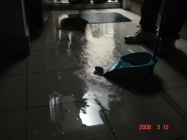

  “赶快回来看看,你们家发大水了。”那天下午,任先生和任太太正在上班,突然接到小区物业的电话。马上从公司赶回家,但还没进门,他们就看见门前“一片汪洋”,顿时傻了眼。+ T) X2 h: Q& [+ b
  情急之下,任先生趟着水冲进了房间,这才发现问题出在北阳台,“水处理机软水机进水管裂开了,巨大的水压迫使水从断裂处大量喷出!”任先生赶紧关掉了水闸,但整个家此时已经变成了“水世界”。
$ Y0 X4 _! `- V6 k) @  从任先生拍下的照片上,记者看到,当时整个餐厅、客厅、厨房、卧室和卫生间全部被淹,“平均水深大约有3厘米,最深的柜子里积水达到10厘米。洗衣机和挂在墙上的热水器全部被水溅湿,家中的地板完全浸泡在水中,所有家具‘站在’水里,场面相当壮观。”

恩,用这种产品对水压的要求很高.
. N% u) {! B% T$ Y* {( a3 R) B" u8 W9 j2 z
考虑到一般都有水锤的前提,系统的水压最好低于3kgf的压力
* c: N: a& n6 T: Q) }
3 }" j8 g; D0 c7 ?3 k/ F5 D3 `) q一般2kgf左右就可以用的很好了.装恒压阀吧.安全第一啊
