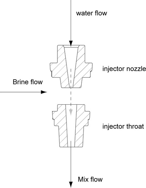

附件是我的疑问的原理图.
问题1: throat 这个零件是大的开口对着nozzle的孔,还是小的开孔对着nozzle(GE, Clack是对着小孔的,Fleck的是对着大孔的.润新的也是对着大孔的,不过我想他们也弄不清楚.)
问题2:throat 和nozzle两个零件的距离有没有什么讲究?大点和小点有没有什么区别
问题3:throat和nozzle两个零件距离之间的空间大小有没有讲究,大点和小点有没有区别.
比较专业,估计要GE的老大才能说清楚了...
对哪个孔影响不是非常大。这个跟后面的扩散空间有关系。一般情况下如果是完整的喷射器的话,扩散管的整体是先大再小然后再大的。。
FLECK那种有助于混合液保持一定的流速和压力。其他的应该是受空间的限制的原因。润新可能是直接抄的吧
这个有标准的,实际上这是流体力学里一个很简单的工程应用。如果太近了的话负压区太小,没有足够的空间供盐液流入;太远的话负压区过大负压太小,没有足够的力量抽取盐液。
这个实际上与上一个问题是同一样的内容。周边空间大小一般要与喷射器喷头外径一致。当然稍微有变化的话在工程应用上也没有太直接的影响,但是如果差得多的话负压效果会变化很大
