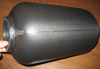

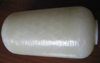

目前市场销售的罐体主要以PE吹塑,外缠玻璃钢纤维为主,如果市场出现不需缠绕的压力桶,并能承受 35公斤压力,而价格又相当,配套商能否接受?

 楼主| 发表于 2008-2-18 12:22 | 显示全部楼层
有道理,不过从压力桶的生产工艺比较,节省生产周期,节省很大费用,如人工,机器等.

 楼主| 发表于 2008-2-18 18:57 | 显示全部楼层
这是一种纯树脂材料,一次成型,材料是无毒环保料.如果有兴趣请留下联系方式,或来电.欢迎各位指教.

 楼主| 发表于 2008-2-19 10:25 | 显示全部楼层
回复 6# 的帖子
美国斯特洛做的产品,我还没有见过,所以不能确定.估计和我的不一样,我们做的压力桶成型工艺目前国内还没有,关于质保,我们可以达到10万次10-15公斤循环压力测试,

发表于 2008-2-19 14:55 | 显示全部楼层
价格相当到什么程度?
有哪些规格?能否满足工业使用?
光用着安全还不够,给人安全感也很重要啊.不然在压力升降的过程中,桶体膨胀的吓人可不成
 楼主| 发表于 2008-2-19 16:07 | 显示全部楼层
回复 11# 的帖子
价格我现在认为不是最重要,因为新技术的出现贵一些也是正常,最重要的是你说的"安全感"也许在某些方面,我们还有待改尽,没有最好,只有更好.

 楼主| 发表于 2008-2-19 18:46 | 显示全部楼层
回复13# 和14# 的帖子
关于压力桶的承受压力能力,我们是建议客户按照设计压力来使用,如果在设计范围,"可怕"现象应该不会出现.我们主要是做材料开发,所以有这个技术对材料的改进,以达到产品对性能的要求.当然价格不会比缠绕的价格低.

 楼主| 发表于 2008-2-20 21:02 | 显示全部楼层
回复 17# 的帖子
"飞杨在天"你的问题很有代表性,但请不要"激动"请谅解因时间和篇幅表达不够,造成各位的误解,无缠绕一次成型压力桶,最大的特点是,产品结构相对复杂都可以生产出来.再就是重量要轻些,并且厚度也要薄些.表面如果想电镀也是没有问题.如果说还有一个优势,那就是这是个新产品,一次成型,无缠绕工艺,国内估计没有哪个厂家可以做到,因为这对材料有很高要求,再就是价格贵个几十块钱应该可以接受吧.
发表于 2008-2-20 21:43 | 显示全部楼层
那得看多大的桶了.
看你图片上的桶吧.大概也就0817左右的规格吧.wave-cyber也就100多一个.要是贵几十估计就很难接受了
要是400以上的罐子,就是贵上几百也没有问题啊.
