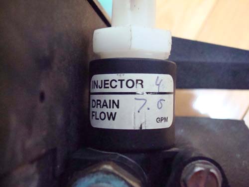

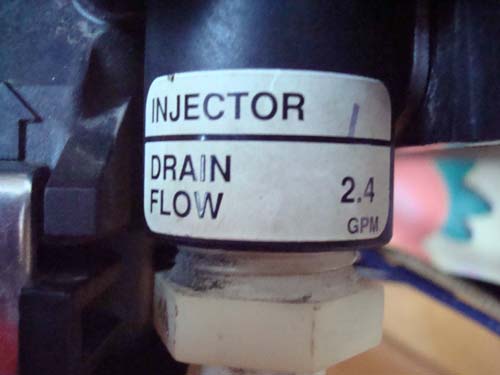

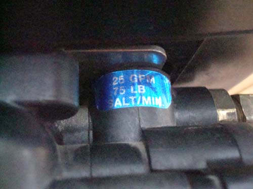

这是射流器图,大家说一说上面的数字都是表示什么

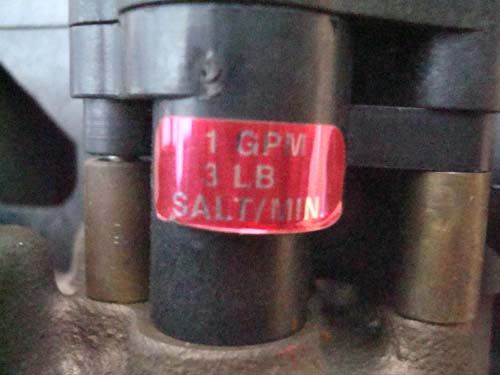

1GPM: 补水口装配的是每分钟吸盐水量1Gal的补水流量控制器(BLFC)
3Lb/Min  折合成吸盐量就是每分钟消耗3lb盐(如何换算的,不晓得)
 楼主| 发表于 2008-3-17 12:15 | 显示全部楼层
回复 2# 的帖子
0.25GPM是表示流量,1GPM=0.227M3/H
0.75LB SALT/MIN表示每分钟吸0.75磅食盐
INJECTOR中文意思是射流器
