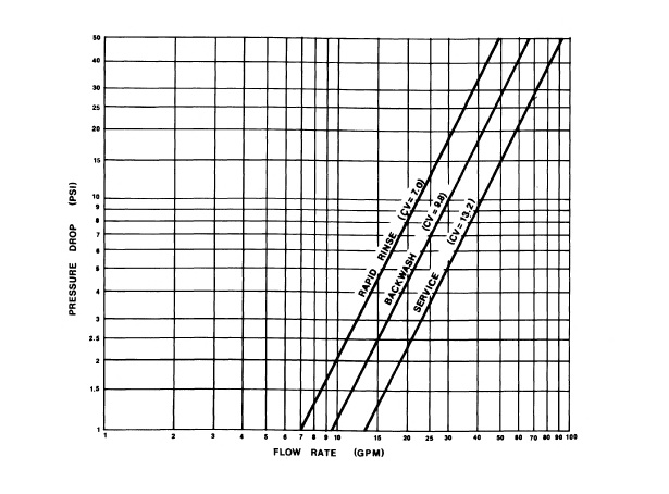

这是2850说明书上的图表,横坐标是表示进入富来阀的水流量吗?纵坐标是表示进入富来阀的水压,还是水进入富来阀的压力降?希望高人们针对此图表进行一下解说!!!!!!!!!!!!!!!!!!!!!!

我也帮你转换过来,请高手们解答吧。
我在瞎猜一个,
此表是指在某个压力下产生的运行或反洗或正洗的流量,从此表还可以计算出阀体压力降的大小
横坐标表示运行或反洗或正洗流量(Qf),1GPM=0.227m3/h。或1m3/h=4.4GPM
纵坐标是表示进水压力,及原水进阀体的压力,1psi=0.006895MPa,或1MPa=14.504psi
而斜线上的Cv指控制阀阻力系数,没有单位,
而控制阀压力降大小等于
[Qf (单位m3/h) X4.4]/Cv=?单位psi
或者
{[Qf1(单位GPM)]/Cv}/14.504=?单位MPa
