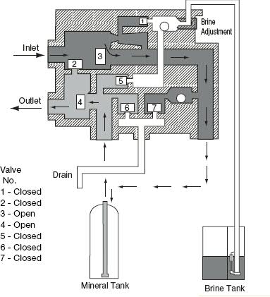

1.jpg file:///C:/Documents%20and%20Settings/312004734/SametimeTranscripts/CN=Sam%20Qiu,OU=Consumer%20and%20Industrial,O=GeneralElectric/20080122/$3B1908431D94E096.jpg
如图上所示,2号阀片是旁通阀,如果出水口背压过大有可能会推开阀门片.
我想原因可能是出水口管路中有空气或管道上升太多. 仅供参考,还没遇到过.
