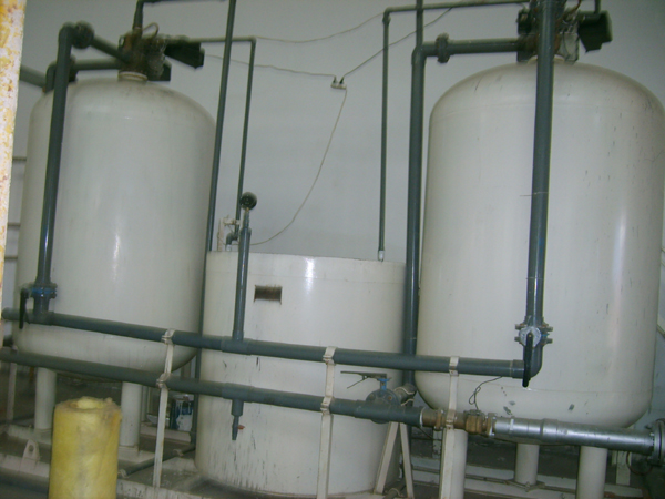

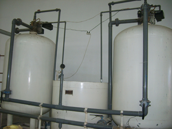

发表于 2008-1-11 11:06 | 显示全部楼层
我发一个现场图片参考一下吧!
3900NT#7-1500
