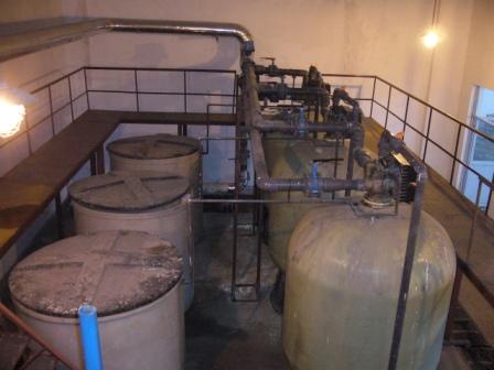

原来的人说大于2000L就建盐池,其实3000L的盐箱也是好用的,我就用的3000L盐箱,也很方便好用,费用也不高,用了一年多了没出过问题
 楼主| 发表于 2008-1-8 12:13 | 显示全部楼层
脏了点
,不过现在很干净了

这么大的罐子.得值不少钱吧

这盐罐子的水到底是个什么运行过程啊,太好奇了。
软水器一次再生用70kg的盐,以25%浓度计算,需要注水210L,  那么注水时间的调整是不是以注入210L水的时间来改变啊???

FLECK3900
60*96的罐
够大
