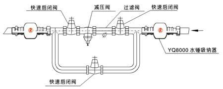

发表于 2007-12-23 20:45 | 显示全部楼层
可以看出。有水锤吸纳器这种产品的.直接串上去一个就成了

用囊式膨胀罐
压力罐专门消除水锤,这样问题对做锅炉的和恒压供水的是小菜
[ 本帖最后由 陕西科卫 于 2007-12-28 16:44 编辑 ]

我们透析用的水处理系统都是安装气囊缓冲压力突变
