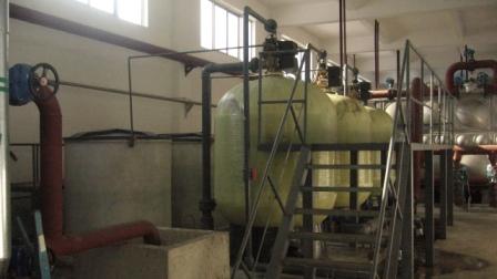

3个罐做的系统,大概两个多月运行正常。最近甲方打电话来说,二号罐再生到反洗那一步的时候就不动了。现在两个罐单罐正常运行,暂时还不影响用水。
     由于在内蒙,我还未到现场。情况大概是二号罐再生反洗跳步时就不动了,一直停留在2----。同时控制阀一直在嗒嗒响。由于没有在总进水安装过滤,我估计有石头或者铁块在密封圈出卡住了。
      请前辈们帮忙分析还有什么原因会造成这种现象。我没有拆解过3900阀,如果需要拆开的话,应该带些什么东西啊,比如说可能会更换的东西。

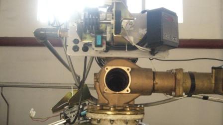

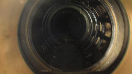

 楼主| 发表于 2008-1-16 11:44 | 显示全部楼层
修好了,看看里面有什么
可能是安装时掉到管路里面去的
[ 本帖最后由 sanshi2766 于 2008-1-16 11:47 编辑 ]
