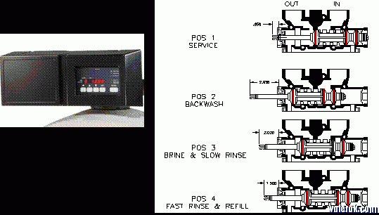

结构介绍:活塞式及阀板式 目前AUTOTROL产品有数十个不同的规格型号,其产水能力自0.5t/h到150t/h(以下未声明之处均以软化水设备为例)。

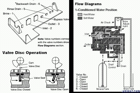

多路阀的主要结构形式有阀板式和活塞式:Autotrol专门设计的阀板式结构的多路阀对含泥砂较高的水有更好的适应性能、耐受性,工作位置状态也更加明了清晰;活塞式结构简单,在同等口径下水通量较大。 阀板式(255/268/278/172/Magnum)
活塞式(180/182)

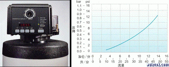

255系列多路阀采用阀板式结构,是小型水处理最佳配套多路阀,可以配合直径最大为355mm的软化罐。最高出水量可以达到3t/h,进出水口径一般为3/4"或1"。

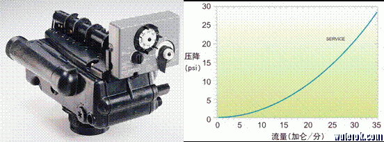

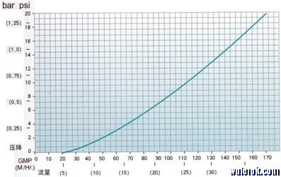

Magnum(麦能)系列是一种融合了凸轮轴控制杆、隔膜式驱动元件和活塞式密封原理的多路阀,这种特殊的组合,使该阀也可以达到最高20t/h的出水量。阀体内部配有自动关闭阀门出水口旁通的部件,所以无需添加部件来防止再生时有生水流到出水口。早期推出的标准产品进出水口径均为1.5",现在多数产品均已按2"口径供货。可以配合的最大罐体直径为900mm,标准的安装方式为顶装(也可以通过添加侧装接头改为侧装式)。
172型-Autotrol最大的阀板式多路阀 172型多路阀是一款具有特殊的密封设计阀板式产品,可以完全避免水中含有泥砂而产生的阀体内部磨损等问题。当进水压力不足时,阀板会自动关闭,可以保证阀体内部不会产生旁通现象。进出水管径为2”,可以配合最大直径为1100的软化罐,出水量最大可达26t/h。

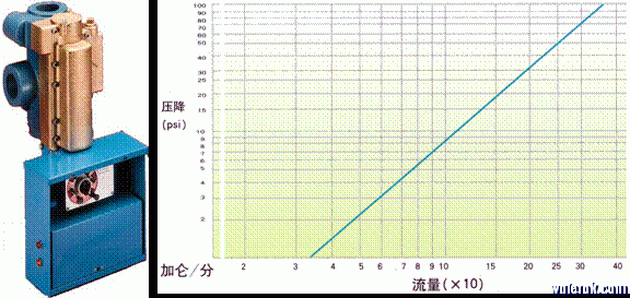

180和182-活塞式多路阀 180和182型多路阀是针对配合高流量低压降的中型、大型设备而设计的产品,内含一体化活塞式驱动部件,彻底减低水锤效应。180型的进出水管径为1?”,可以配合最大为760mm的树脂罐,顶装时出水量最高可达8t/h,侧装时最大产水量可达12t/h;182型多路阀进出水管径为2”或2.5”,只能侧装式安装,最大可以配合直径1200mm的罐体,产水量最大达35t/h。

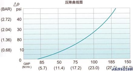

阀体规格一览 | 型号 | 255 | 263 | 268 | 273 | 278 | | 阀体材料 | 工程塑料Noryl | 工程塑料Noryl | 工程塑料Noryl | 工程塑料Noryl | 工程塑料Noryl | | 安装方式 | 顶装 | 顶装 | 顶装 | 顶装 | 顶装 | | 进出口尺寸 | 1-3/4”或1“内丝 | 3/4”或1“外丝 | 3/4”或1“外丝 | 3/4”或1“外丝 | 3/4”或1“外丝 | | 排污口尺寸 | 3/8”或1/2”“ | 3/4”M | 3/4”M | 3/4”M | 3/4”M | | 阀座接口 | 2-1/2"-8M | 2-1/2"-8M | 2-1/2"-8M | 2-1/2"-8M | 2-1/2"-8M | | 盐水口尺寸 | 1/4” | 无 | 3/8” | 无 | 3/8” | | 中心管尺寸 | 外径1.05” | 外径1.05” | 外径1.05” | 外径1.05” | 外径1.05” | | 反冲洗控制 | 内置式 | 内置式或外置式 | 内置式或外置式 | 内置式或外置式 | 内置式或外置式 | | 再生程序控制 | 固定式/可编程式 | 固定式/可编程式 | 固定式/可编程式 | 固定式/可编程式 | 可编程式 | | 射流器 | A/B/C |

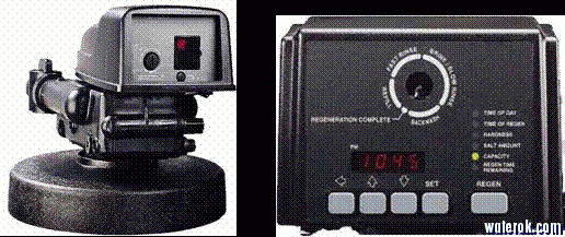

Autotrol控制器总览: 控制器是用来根据设定好的流程控制阀门的动作的器件,Autotrol的控制器是可以与阀门完全分离开的,这样更便于维护和调整。Autotrol的控制器主要有: 400系列:440、450、460、480、480QC
900系列:940、942、950、960、964、966、962、962M+S
700(Logix)系列:740、742、760、762 按功能特征主要可分为时间型、脉冲型和流量型三大类,一般情况下,三位数中间为4的为时间型,中间一位为5的为脉冲型,其他的为流量型。 时间型:

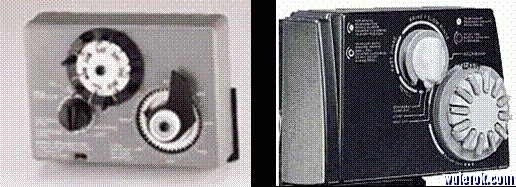

440、440i、940和942型控制器是操作简便的机械式程序控制器,其再生步骤是固定不变的。用户可以选择哪一个或多个星期天进行再生程序,一旦选择了某天,当控制器到了预先指定的时间(440、440i型为2:30am;940和942型为2:00am),再生程序便自动启动。控制器本身也备有再生旋钮,用户可以选择随时启动再生程序。 440i(440)型940型 型号 | 适用阀体 | 备注 | | 44i | 255、263、268 | 12V,机械时间型 | | 440 | 180、172、182 | 220V,机械时间型 | | 940 | 255 | 12V,重注水时间可调,机械时间型 | | 942 | 273、Magnum | 12V,重注水时间可调,机械时间型 | | 740(Logix) | 255 | 12V,电子时间型 | | 742(Logix) | 268/278/150 | 12V,电子时间型 | 流量型: 电子流量型控制器460i、960、962备有自动统计水量的功能,用户只需要输入进水总硬度、软水器总交换能力等资料后,控制器在每天的凌晨2:00计算过去7天的用水量而得到一个平均值作为接下来一天的用水量,然后比较剩余的产水能力是不是足够供应一天的需求,如果设备剩余的产水容量不够,便自动引发一次再生;控制器也可以提供“处理水量达到某个预先输入的参数时,立即启动再生程序”的模式,以便软化器随时进行再生程序。
460i型控制器的再生步骤是固定不变的,可以配合255和268系列多路阀使用,960型控制器只适用于255和268系列多路阀,962型适用于273、278、180和Magnum系列多路阀,其每个再生步骤都是可调的。 型号 | 适用阀体 | 备注 | 460i | 255和268 | 再生步骤固定不变 | 960 | 255和268 | 再生步骤可调 | 962 | 272、278、180和Magnum | 再生步骤可调 | 760 | 255、278 | 再生步骤固定不变 | 762 | 272、278、180和Magnum | 再生步骤可调 |

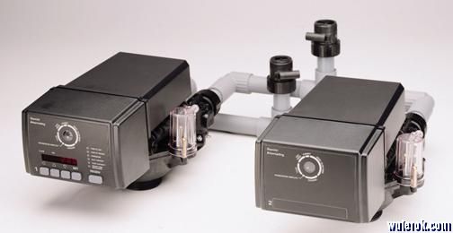

460i型960/962型 964型控制器是一用一备型的,其特点是在运行时可以看到瞬间的产水流量和剩余的产水能力,当再生时可以看到剩余的再生时间。另外,964型控制器可以看到过去7天的用水量等参数。964控制器可以搭配255、278和Magnum多路阀使用。

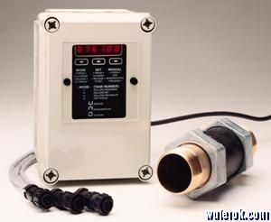

966型控制器是两罐同时运行的,其他特点与964相同。 480QC型 480QC系列控制器是一种可配合单罐式,双罐式(一用一备或两用)或三罐式(两用一备或三用)等软化系统使用的水量控制器。480QC会把软化系统的出水情况进行记录和比较;如果周期产水总量达至预先设定的参数时,480QC控制器便输出讯号来引发多路阀的再生程序。
480QC可以配合1”和2”流量计使用,适用于180、182、172和Magnum等系列的多路阀。

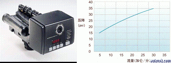

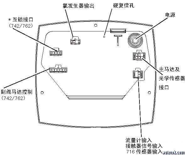

2004年GE隆重向市场推出一款全新的控制器—LOGIX系列控制器(据称是目前行业内最高技术水平的水处理控制器)。该控制器极简单的编程方式及友好的用户界面将整个行业的控制技术引领到一个全新平台。配备Autotrol高性能的阀门,这款全新的控制器可以给专业水处理市场带来全新效益。
该款控制器可以适用于Autotrol及AquaMatic阀门。 LOGIX适用性 | 型号 | 罐径 | 最大树脂量 | 255 | 255双罐 | 263 | 268 | 278 | 278双罐 | 180 | Magnum | MagnumIT | Aquamatic | | 740 | 6-14 | 3ft3 | √ |
| | 760 | 6-14 | 3ft3 | √ |
| | 742 | 6-120 | 根据罐体决定 | √ |
| √ | √ | √ | √ | | 762 | 6-120 | √ | √ | √ | √ | √ | √ | √ | √ | √ | √ |

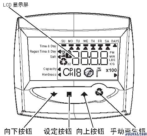

LOGIX 系列控制器快速使用指南 Logix 系列控制器740控制器 - 电子时间控制器可以完成7-天周期的再生循环,或最大到99天为一个再生周期的循环。同一只控制器可以使用在7流程的软化水设备上也可以使用在3流程的过滤器上
760 控制器 – 电子流量型控制器,其再生依据于水的实际用量,该控制器也提供一个超期再生功能:如果很长时间内的用水量不足以引发再生,系统自动进行一次再生。
目前Logix 系列控制器可以同时用在255或268阀门上 初始化加电
| 初始化加电– (凸轮轴归位)● 当初始化加电时,凸轮轴将需要旋转到初始位置(工作位置)
●凸轮轴旋转至初始位置可能需要1-2分钟时间
●直到凸轮轴转到正确位置前,显示器将显示 Err 3
●如果超过2分钟(凸轮轴仍未归位),请检查马达是不是在驱动凸轴,如果凸轮轴没转,请参考详细手册中的故障处理指南部分。 | 一步一步来进行初始化安装
| 第1步: 编程系统尺寸(P0) ●输入系统尺寸-树脂量(单是L或立方英尺)
●使用↑和↓键翻动树脂量选择
●选择最接近你实际量的系统
●要选择3流程过滤器,按↓键直到显示出“F”
●按一下SET(■)按钮来设置你选择的系统尺寸
●如果编程了不正确的设置,参照 “复位控制器”重新设置控制器一节
这一步应该由系统供应商完成,如果已经设置完毕,继续第2步 |
| 第2步: 输入当前时间(P1)●当“12:00”闪动时,设置当前正确时间
●用↑和↓键将时间调到当前正确时间
●“PM”是有指示的,而“AM”没有特别的指示
●按SET(■)按钮来确认当前正确时间并进入到下一个参数的设置 |
| 第3步:设置星期数(P2)●设置当天的星期数
●按SET(■)按钮使SU下面的箭头闪动
●使用↑和↓键移动箭头直到移到正确日期下面
●按SET(■)按钮接受当前设置,进入下一个参数设置 | | | 第1-3步结束后,控制器可以在多数系统下运作了,要调整系统的参数请继续第4步。要退出编程状态,等待30秒钟控制器将自动退出到正常工作状态。 |

工作状态显示:剩余产水量及当前日期、时间,有水流通过时显示一个水龙头标记。 其他可选的参数设定(P5/P9/P10):
(以下参数一般情况下不需要设定,如果要设定,可以通过工作状态时同时按控制器上↑和↓键5秒钟进入参数设定菜单进行设定。P9:单位(公制/英制):根据电源的频率(大陆地区供电是50Hz)系统自动设定,公制为1。 P10:时钟模式(12小时/24小时) :1-24小时制,0-12小时制。 P5:每周指定日期再生(仅用于7天周期型时间控制器):可以指定每周的星期几再生。如果再生频率不能通过P4得到正确设置,可以在P5中指定每周需要再生的具体日期。设定P4=0后,按SET(■)钮,控制器自动跳至Regeneration Time/Day,按一下(■)钮,在Su下面会有▲闪烁(此时按SET(■)钮,▲标记在闪烁及不闪烁间转换),当▲标记闪烁时按↑或↓按钮会在Su下面出现一个“?”标记,表示系统在该日期时会引发一次再生;当▲标记不闪烁时按↑或↓按钮可以在Su~Sa间移动,如果需要在其他的日期引发再生,同样进行设定即可。 设定完毕后如若要检查各参数,可以同时按控制器上↑和↓键5秒钟进入参数菜单察看。
P0仅能在初始加电或复位后才可改变,如果设定错误,应进行复位控制器操作,以便更改P0。 |
